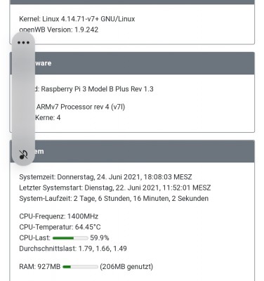

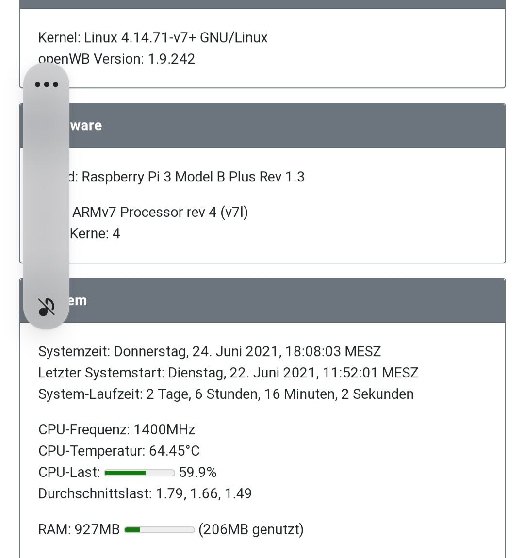

Nàbend - wollte nur mal fragen, ob ich mir in irgend einer Form Sorgen machen muss, denn ich habe es schon öfters gesehen, das unter System Info die CPU Last temporär auf über 170% springt - und das im idle Modus - also es ist kein Auto angesteckt oder wird geladen.

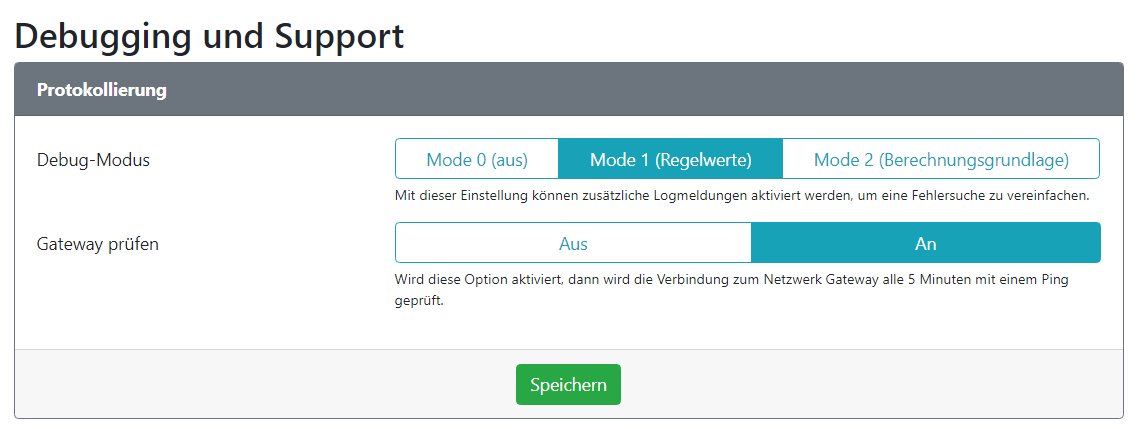

Load Werte wären da Sinnvoll. Das kannst du mal aktivieren in Debug Pingcheck, dann werden alle 5 Miniten die Load Werte im openwb.log aufgezeichnet. Daraus könnte man dann auch ableiten, ob es dauerhaft ungewöhnlich hoch wäre.

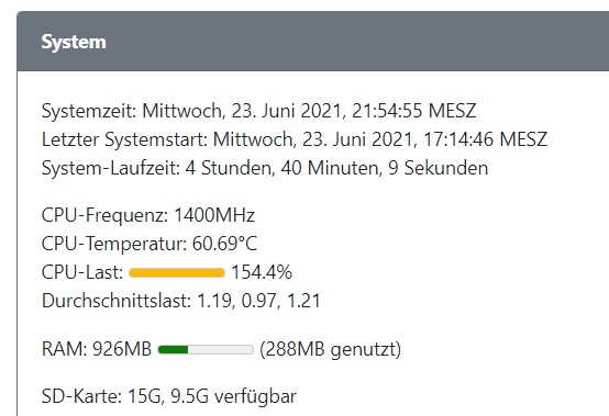

Re: Systemlast temp. über 100%
OK, das wovon du schreibst sind gerade noch Böhmische Dorfer für mich - ist das dass hier? Wo finde ich dann das Ergebnis von dem Debug Lauf?
Die CPU Last Werte springen im Sekundentakt von ganz unten ~ 30% auf 80% auf 150% und wie gesagt auch auf über 170%. Das geht im Sekundentakt rauf und runter. Mir machen die hohen CPU Temperaturen dabei mehr Sorgen als die %-Werte.
Unter Status gibt es den Punkt Debug Log.
Da kommen jetzt alle 5 Minuten Einträge mit Load rein.
Warte mal die Nacht und dann bringe mal ein paar Einträge hier rein.
Die Werte sollten hauptsächlich unter 1 sein. Auch Phasen mit 5 sind ok, dauerhaft über 2 oder 3 wäre seltsam.

Wie kommen denn CPU Lasten von 154,4% zustande? Relativ einfach. 1 Core kann 0-100%. Bei 4 Cores wäre also eine Vollauslastung des Systems bei dauerhaft 400% erreicht. Daher machen mir diese Werte mit 154% bei 4 Cores noch keine Sorgen.
Ich finde der Load zeigt so etwas auch ganz gut. Ein Load von 4 bei einem 4 Core System würde bedeuten, dass auf jedem Core ein Prozess lief und damit ein weiterer warten musste.
Sehe ich aber aus den 5 und 15 Minunten Averages z.B. auch, dass da z.B. wieder Werte zwischen 0,5 und 3 sind. Beunruhigt mich das nicht, da eben in der Zeit was gelaufen ist, was etwas mehr Rechenleistung gebraucht hat.
Sorgen mache ich mir, wenn ich einen halben Tag anschaue und die Werte regelmäßig längere Zeit über 5 oder 6 liegen. Das wäre für eine openWB nicht normal.

2021-06-24 13:22:02: **** Regulation loop start **** (LV1) at 50 main /var/www/html/openWB/regel.sh
2021-06-24 13:21:55: Timing Umschaltung: 480 / 480 (LV1) at 15 u1p3pswitch u1p3p.sh
2021-06-24 13:21:55: automatische Umschaltung aktiv (LV1) at 14 u1p3pswitch u1p3p.sh
2021-06-24 13:21:54: Zeit zum abfragen aller Werte 3 Sekunden (LV0) at 156 main /var/www/html/openWB/regel.sh
2021-06-24 13:21:54: chargestatlp1 0 chargestatlp2 0 chargestatlp3 0 (LV1) at 1185 loadvars loadvars.sh
2021-06-24 13:21:54: plugstatlp1 0 plugstatlp2 0 plugstatlp3 0 (LV1) at 1184 loadvars loadvars.sh
2021-06-24 13:21:54: lp1enabled 1 lp2enabled 1 lp3enabled 1 (LV1) at 1183 loadvars loadvars.sh
2021-06-24 13:21:54: EVU 1:V/-2A 2: V/-3A 3: V/-2A (LV1) at 1182 loadvars loadvars.sh
2021-06-24 13:21:54: lla3 0 llv3 238.7 llas13 llas23 soclp1 0 soclp2 (LV1) at 1181 loadvars loadvars.sh
2021-06-24 13:21:54: lla2 0 llv2 237.1 llas12 llas22 sofortll 6 hausverbrauch 1067 wattbezug -2120 uberschuss 2120 (LV1) at 1180 loadvars loadvars.sh
2021-06-24 13:21:54: lla1 0 llv1 235.4 llas11 llas21 mindestuberschuss 1320 abschaltuberschuss 0 lademodus 3 (LV1) at 1179 loadvars loadvars.sh
2021-06-24 13:21:54: pv1watt -3200 pv2watt pvwatt -3200 ladeleistung 0 llalt 0 nachtladen 0 nachtladen 0 minimalA 6 maximalA 32 (LV1) at 1178 loadvars loadvars.sh
2021-06-24 13:21:54: speicherleistung 13 speichersoc 100 (LV1) at 1173 loadvars loadvars.sh
2021-06-24 13:21:51: **** Regulation loop start **** (LV1) at 50 main /var/www/html/openWB/regel.sh
Also der Load ist insgesamt etwas höher als in meiner open WB, aber ich sehe keine großen Ausreißer.
Die 15 Minuten Mittel liegen alle im normalen Rahmen.
Unterschiede kommen sicher auch durchunterschiedliche Module für EVU, PV, SoC.
Aber wie gesagt ich finde das liegt alles im normalen Bereich.
Meine aktuelle CPU Temperatur liegt auch über 63°C

Welches Problem besteht denn?JB_Sullivan hat geschrieben: Mi Jun 23, 2021 8:01 pm Nàbend - wollte nur mal fragen, ob ich mir in irgend einer Form Sorgen machen muss, denn ich habe es schon öfters gesehen, das unter System Info die CPU Last temporär auf über 170% springt - und das im idle Modus - also es ist kein Auto angesteckt oder wird geladen.
Alles unter 400% ist unkritisch. Die Load ist individuell zu bewerten. Heißt auch Load 10 kann normal sein (muss es aber nicht)

Es besteht kein Problem. In meinem "Kosmos" sind 100% das Maximum, darum bin ich von Werten > 100% irritiert. Wenn Werte bis 400% als OK angesehen werden können, ist ja alles gut.
Mich hatte auch nur die "hohen" Temperaturen von 60°C und mehr gewundert, da meine Wallbox ja in einer Kühlen Garage hängt.
Ich dachte wenn es in der kühlen Garage schon 60°C hat, wie wird die Hardware schwitzen, wenn der schwarze Kasten im Outdoor Bereich ungünstig von der Sonne beschienen wird.
Ich dachte, das die CPU Auslastung >100% und die verhältnismäßig hohe Temperatur in Kühler Umgebung, in direktem Zusammenhang stehen.
Wie gesagt, ein "echtes" Problem gibt es nicht.
