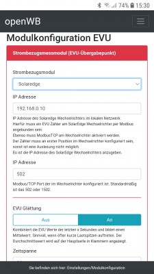

Dynamische Regelung klingt sehr gut!
In openWB kann das hier ausgewählt werden:
Ob es das ist, was Du bekommst, kann ich nicht beurteilen. Wenn ja, unbedingt Modbus TCP freischalten lassen!
Welche Typenbezeichnung hat das Ding?
Edit: Habe mich eben belesen.
Es funktioniert direkt durch Eingabe der WR- IP.. Damit hast Du schon alles, was Du zum PV- Laden brauchst.
