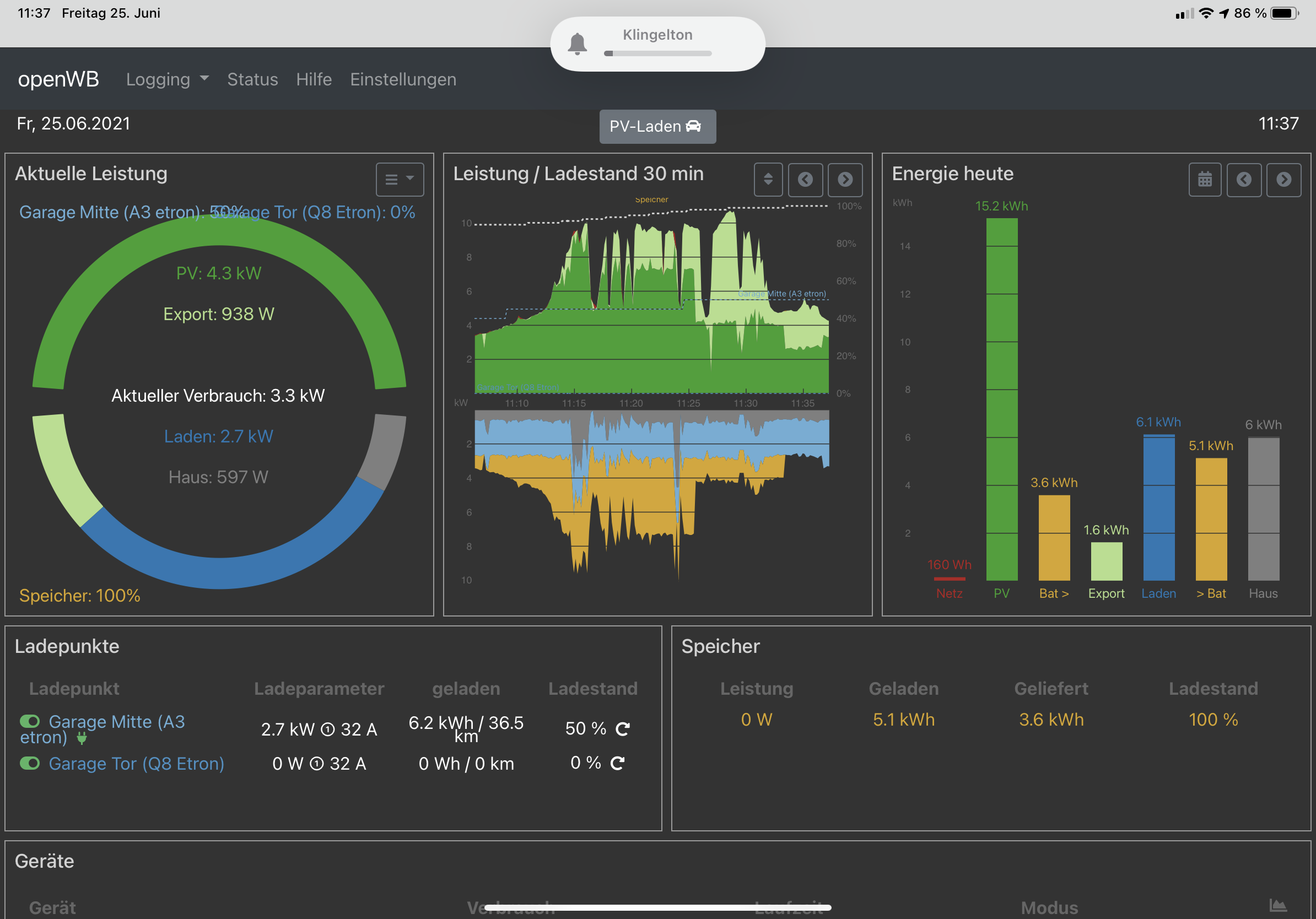

Ich finde diese Übersicht mehr als gelungen und in meinem Fall E3DC+externer WR ist auch gleich die Gesamt-PV-Leistung ersichtlich.

Ich melde mich mal als Besitzer einer S10pro und nicht-mehr-Besitzer der e3dc-Wallboxen. Die e3dc-App benutze ich seitdem ich die openWB habe nicht mehr. Die braucht mir einfach zu lang damit sie überhaupt was anzeigt und bietet mir im Vergleich zur openWB nur ein paar Daten.
In der openWB sehe ich auf einen Blick nicht nur die aktuellen Daten, sondern auch noch über den Tag kumulierte Werte. Und die Leistungskurven der letzen halben Stunde. Gut, das mag für einige Information-Overkill bedeuten, ich finde es aber ideal.
