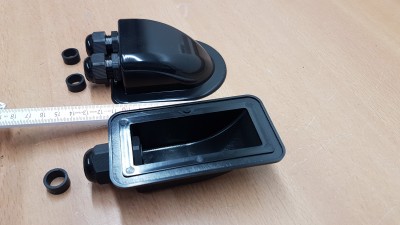

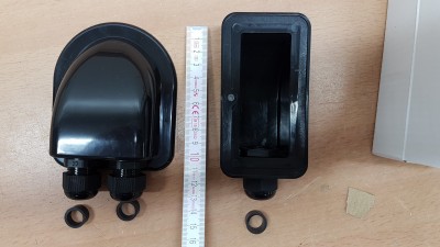

b) mit Auslassdose für das Kabel. Vor einiger Zeit gab es hier im Forum auch Bilder der Montage mit folgender 1-fach- Dose: https://www.amazon.de/gp/product/B076WY ... UTF8&psc=1
(1- fach wohl z. Zt. nicht lieferbar) Ob ein Ladekabel durchpassen würde, weiss ich allerdings nicht..
