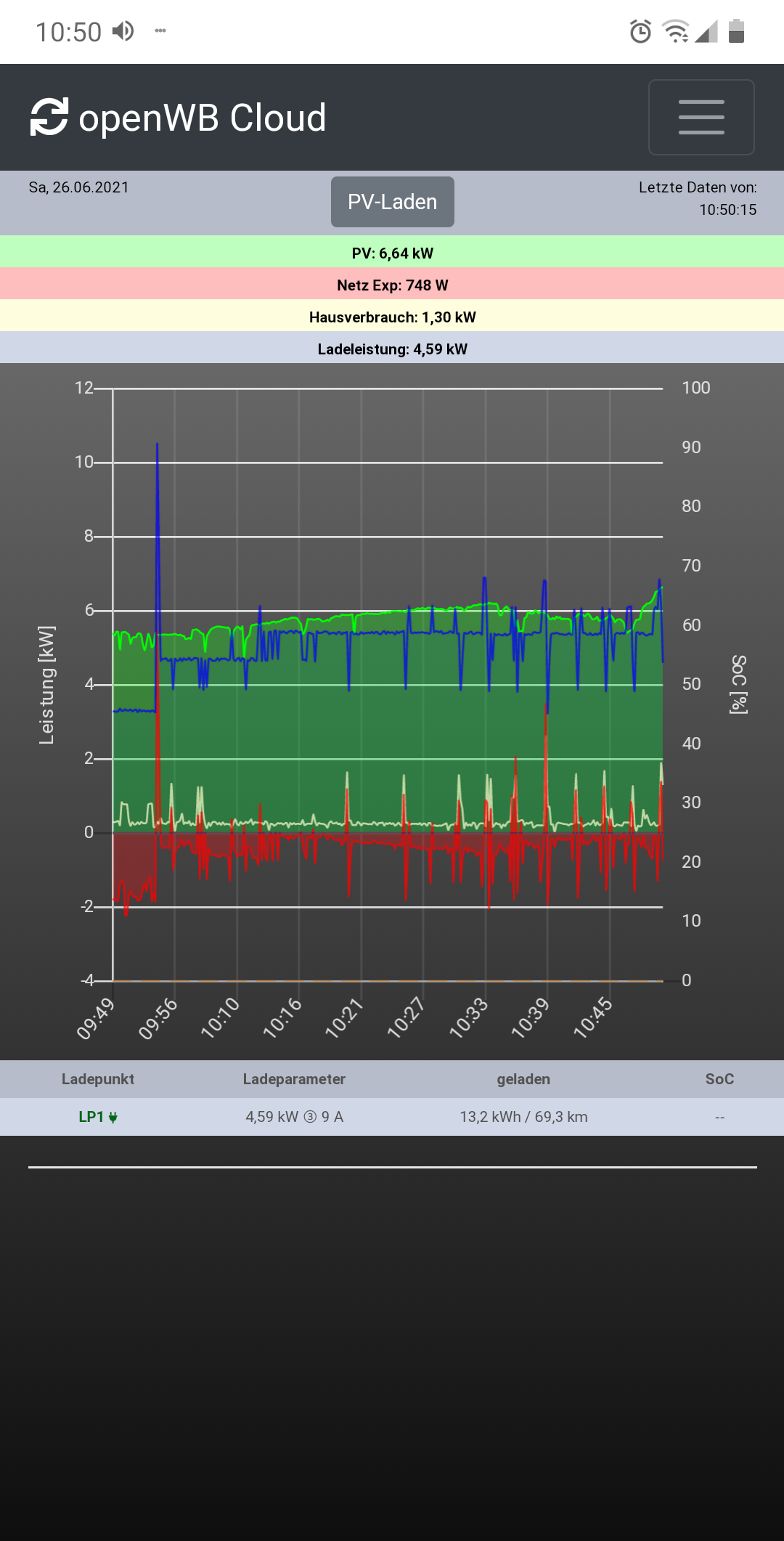

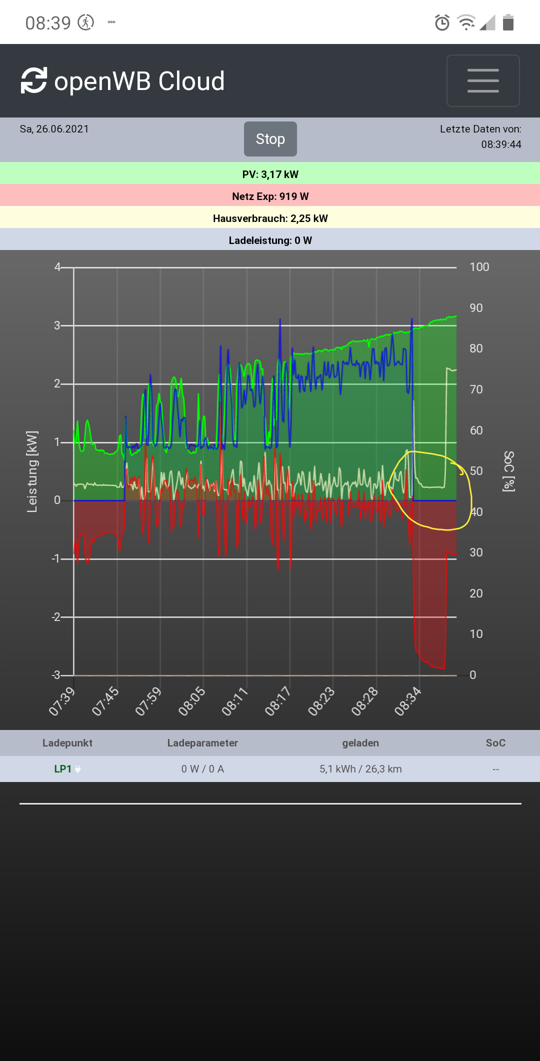

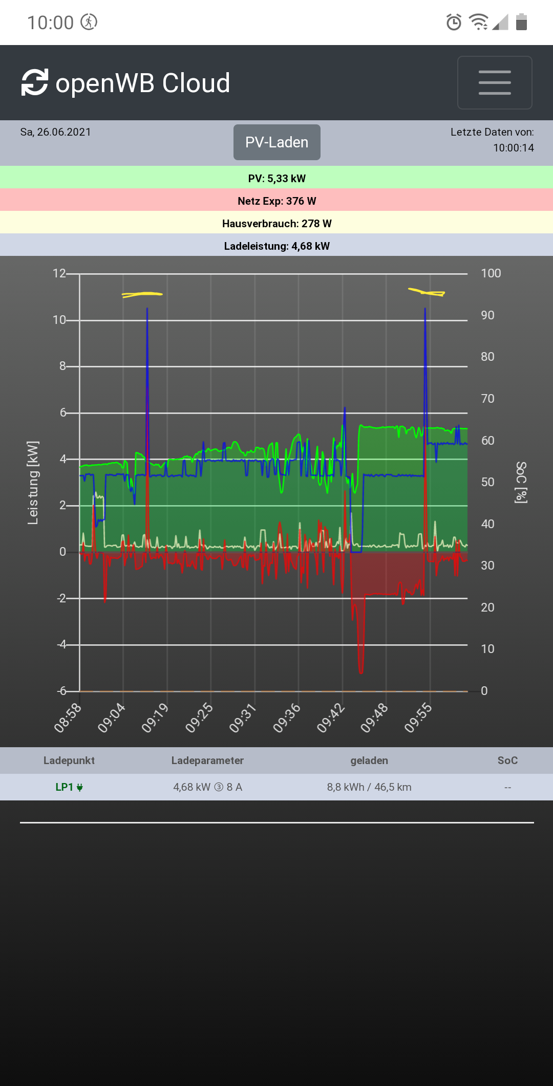

Wenn ich den Lademodus PV ( ohne 70% Regelung) nutze, dann schwangt die Ladeleistung stark und der errechnete Hausverbauch ebenfalls, obwohl die PV Produktion und der Hausverbrauch tatsächlich konstant waren. Sehr unschön ist, dass durch diese Zickzackkurs immer wieder Strom aus dem Netz bezogen wird. Kann die Berechnungslogik und ein evtl Zeitversatz der EVU Paramter ( S0 Zähler) das Vehalten auslösen?
Was ist genau die Ursache und wie kann ich es lösen?
Bilder erklären das besser:
1 Phasiges Laden.
In Gelb kann man gut erkennen, dass der errechnete Hausverbauch sofort wieder konstant ist, wenn ich das Laden stoppe.
3 phasiges Laden. Hier sind die Sprünge auffälig groß und mehr als 3x1Ax240V. Auch hier war der Hausverbrauch eigentlich konstant.

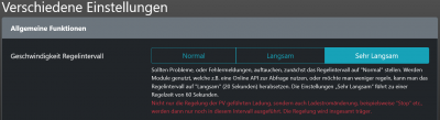

Re: Schwankende Ladesleistung trotz konstanter PV Produktion und Verbrauch?

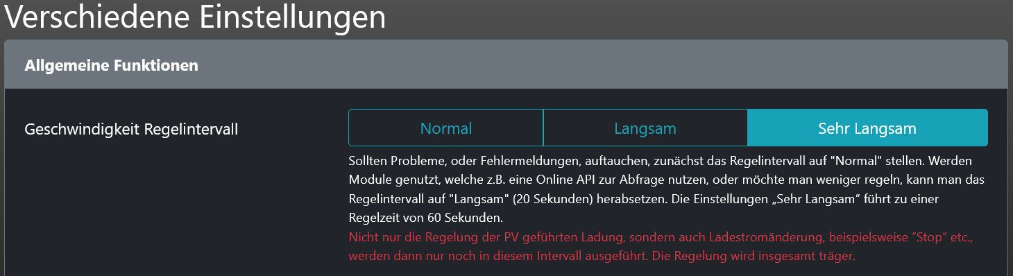

Vielleicht hilft es, unter "Einstellungen" --> "Verschiedenes" --> "Allgemeine Funktionen" --> "Geschwindigkeit Regelintervall" auf "Sehr langsam" zu stellen. Das sollte die Regelung beruhigen.
Die "Zacken" in der Anzeige werde damit aber nicht verschwinden. Wenn sich die PV Leistung schnell ändert, dann wird der zeitliche Versatz zum S0 Zähler sichtbar und der Hausverbrauch bekommt dann entsprechende "Zacken", die in Wirklichkeit natürlich nicht da sind.

Werde ich testen. Wobei das auf alle Regelungen wirkt. Gefühlt würde es bei einem S0 Zähler nur ein Teil der Regelung betreffen. Sicher bin ich mir da aber nicht.Flitzer42 hat geschrieben: Sa Jul 03, 2021 9:11 am Vielleicht hilft es, unter "Einstellungen" --> "Verschiedenes" --> "Allgemeine Funktionen" --> "Geschwindigkeit Regelintervall" auf "Sehr langsam" zu stellen. Das sollte die Regelung beruhigen.

Es sieht aber nicht so aus, als ob die Ladung hier ständig gestartet oder beendet würde. Die Ladung ist eher etwas zapelig. Also die Regelung ist schneller als die Messwerte aktualisert werden. Regelung träger machen sollte helfen.

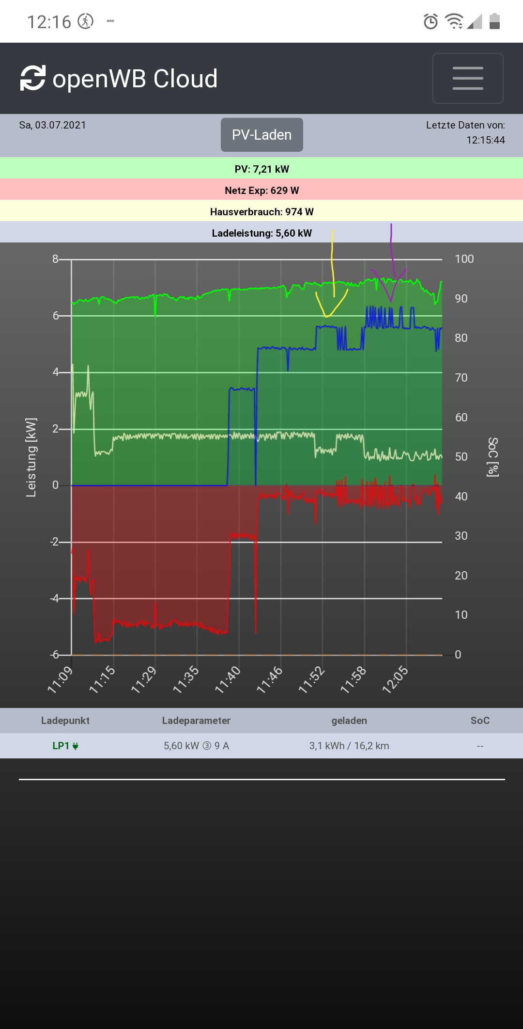

So hier eine neue Ladekurve:
Interessanterweise, war die Ladeleistung bis zum gelben Pfeil recht konstant, obwohl ich noch nichts geändert habe. Zwischen dem gelben und lilanen Pfeil fingen die Schwankungen wieder an. Ab dem lilalenem Pfeil habe ich das Regelintervall von normal auf langsam umgestellt.
Zu Hinweis 2: ich kann unter Ladeparameter sehen, dass die Stromstärke sich parallel zur Zickzackklinie ändert.
