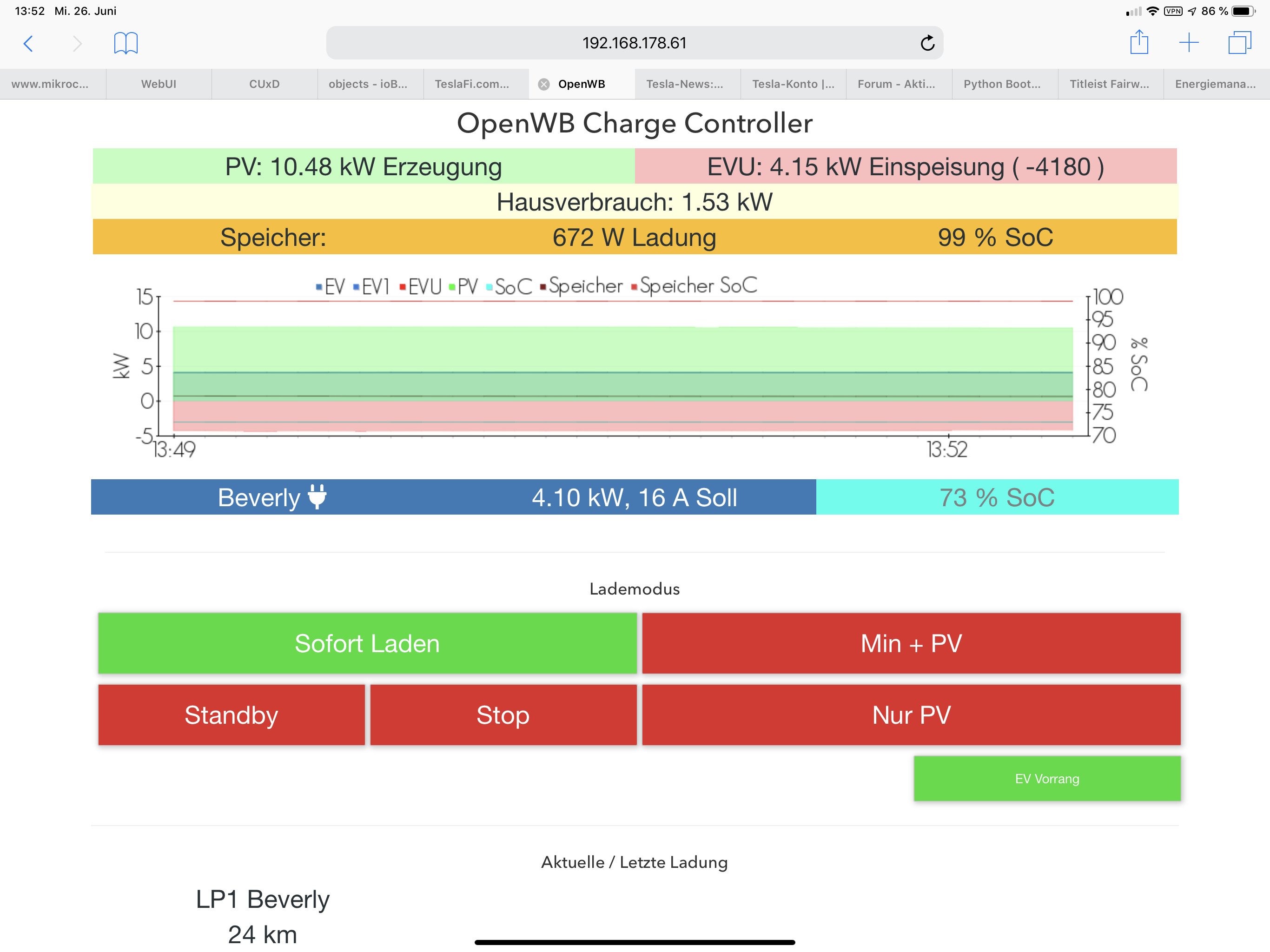

Seit zwei Tagen habe ich folgende Unstimmigkeiten festgestellt.
Fahrzeug ist ein Tesla Model 3.
Eingestellt habe ich Minimalstromstärke 6A und Maximalstromstärke 16A, dies entspricht der 11 KW und stimmt dann mit der Maximalleistung vom Model 3 überein. Die Nur PV Einstellung steht auf dreiphasig bei PV-Überschuss.
Mit dieser Einstellung hat auch alles funktioniert und OpenWB hat in 1A Schritten hochgeregelt.
Nun startet seit zwei Tagen (siehe Screenshot) die Ladung bei PV-Überschuss wie eingestellt bei 6A und es wird auch hochgeregelt, aber die EV-Ladung wird nicht angehobenen bleibt konstant bei etwas über 4000 Watt obwohl genügend Überschuss vorhanden ist.
Woran kann das liegen?

Auf dem Bild ist das Sofort laden ausgewählt, war der Versuch mit höherer Leistung zu laden. Hat aber auch nichts geändert.

Dann liegt hier der Fehler.
Wenn Stop/SofortLaden zuverlässig geht ist es nicht die EVSE.
Wenn PP keinen gültigen Wert hat denkt das Auto das Kabel kann nichts, bzw kann es nicht identifizieren. Folglich wird nur mit 6A geladen.
Bitte mal per Mail melden wird getauscht.
