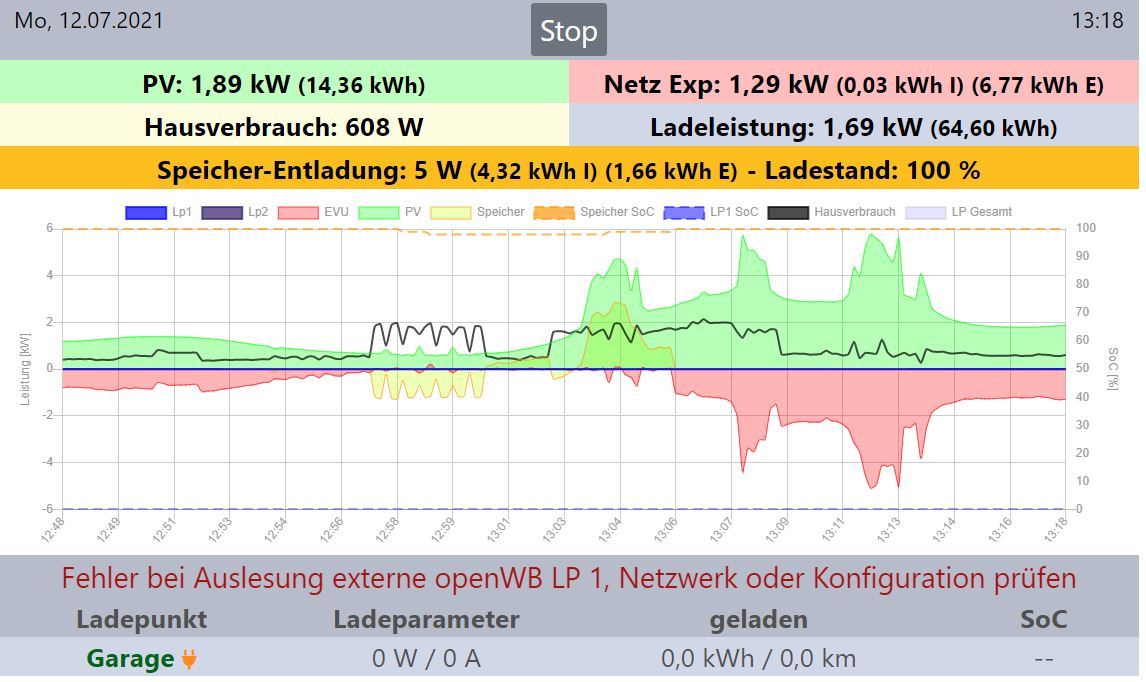

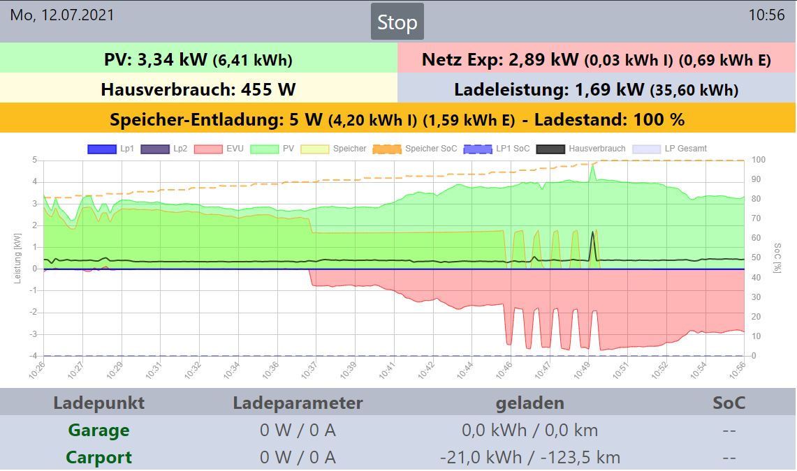

Ich habe seit Ende Juni 2021 eine PV-Anlage auf dem Dach (7,245 kWp, WR Kostal Plenticore mit Smartmeter, BYD-Speicher 5,12 kWh) und habe zwei go-e Charger V3 installiert. Um PV-Überschussladen zu ermöglichen, habe ich ein openWB Standalone mit Display gekauft und ein paar Tage lang hat das auch alles sehr gut miteinander funktioniert. Seit dem Wochenende funktioniert die Überschussladung nicht mehr und auf dem Display und der Weboberfläche ist die Anzeige der Gesamtladeleistung "steckengeblieben" (siehe Anhang).
Ich habe das openWP neu gestartet, die go-e charger neu gestartet, habe sie auch mal vom Netz genommen, alles ohne Auswirkung: openWB zeigt immer Ladeleistung 1,69 kWh an.
Was kann ich tun, damit es wieder funktioniert?

Mein openWB zeigt die Gesamtladeleistung von 1,69 kWh auch dann an, wenn die Sicherungen der go-e-Charger aus sind und auch dann, wenn ich das Netzwerkkabel der openWB abziehe und ohne Netzwerkverbindung neu starte.
Insofern frage ich mich, ob nicht auch irgendwas mit dem openWB Standalone nicht stimmt.

Reboot der openWB hatte ich schon versucht. Habe sogar die SD-Karte rausgenommen und mit einer anderen SD-Karte komplett neu aufgesetzt. Da hat er dann unter Ladeleistung immer "lade Daten" angezeigt. Jetzt ist wieder die originale SD-Karte drin und er weist wieder 1,69 kWh aus.
Habe eben eine externe openWB als Dummy unter LP1 eingestellt. Damit weist es immer noch 1,69 kWh Gesamtladeleistung aus, beschwert sich aber (zu recht), dass er die externe openWB nicht finden kann.
Die go-e-Charger sind beide am Sicherungskasten abgeschaltet, an denen kann es also nicht liegen.

Habe ich gemacht: Fehlermeldung ist weg, aber es wird immer noch eine Gesamtladeleistung von 1,69 kW angezeigt. Bin ratlos...
