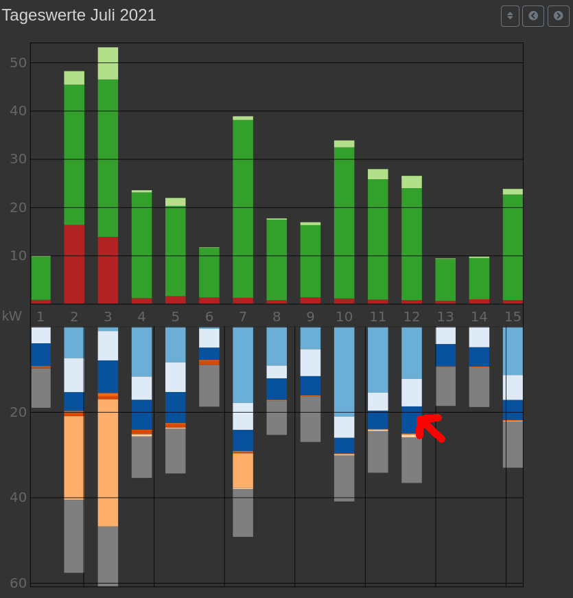

Bei meiner OpenWB (1.9.242 (2021-06-22 10:58:16 +0200 [fe22df35], aber auch in vorherigen Versionen) werden im Colors-Theme die Werte des Speichers in der Tageswerte-Ansicht als LP6 und LP7 interpretiert:
Ich habe schon erfolglos versucht, dem Problem in web/themes/colors/powergraph.js selbst auf den Grund zu gehen, bislang aber ohne Erfolg. BatIn ist Spalte 8 und BatOut ist Spalte 9 zugewiesen, das deckt sich a mit den Angaben in viewtopic.php?p=13893#p13893.
Hat irgendjemand eine Idee, woran das liegt? Hat sich am CSV-Format was geaendert?

Neue Erkenntnis: Das Format von Tages- und Monats-CSVs ist nicht das gleiche. Bei den Monats-CSVs ist der Speicher in Spalten 17 und 18. :?
Ich mache einen PR fertig.

fawick hat geschrieben: Fr Jul 16, 2021 10:24 am Neue Erkenntnis: Das Format von Tages- und Monats-CSVs ist nicht das gleiche. Bei den Monats-CSVs ist der Speicher in Spalten 17 und 18. :?
Wäre ja sonst auch zu einfach. ;)
PR ist drin.

Schau am besten ins csvcalc.
