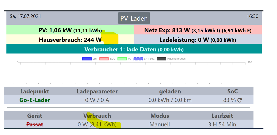

im Tagesexcel steht als erster Wert bei smarthome-device1 der letzte des Vortags. Genau wie bei Bezug, LP1 etc.
In den Logging-Graphiken stimmt der Wert pro Tag auch. Aber im Dashboard (even darker theme) ist die Anzeige für die Shelly-Steckdose fortlaufend. Am Tagesbeginn steht dann: Gerät XXX 0W (8,4kWH). Der Gesamtverbrauch der Shelly-Steckdose seit Verwendung. Auch der Tagesbalken entsprechend hoch angezeigt. Für den Hausverbrauch gibt es keinen Tageswert. Vermutlich, weil vom EVU-Messwert noch der smarthome-Wert abgerechnet wird.

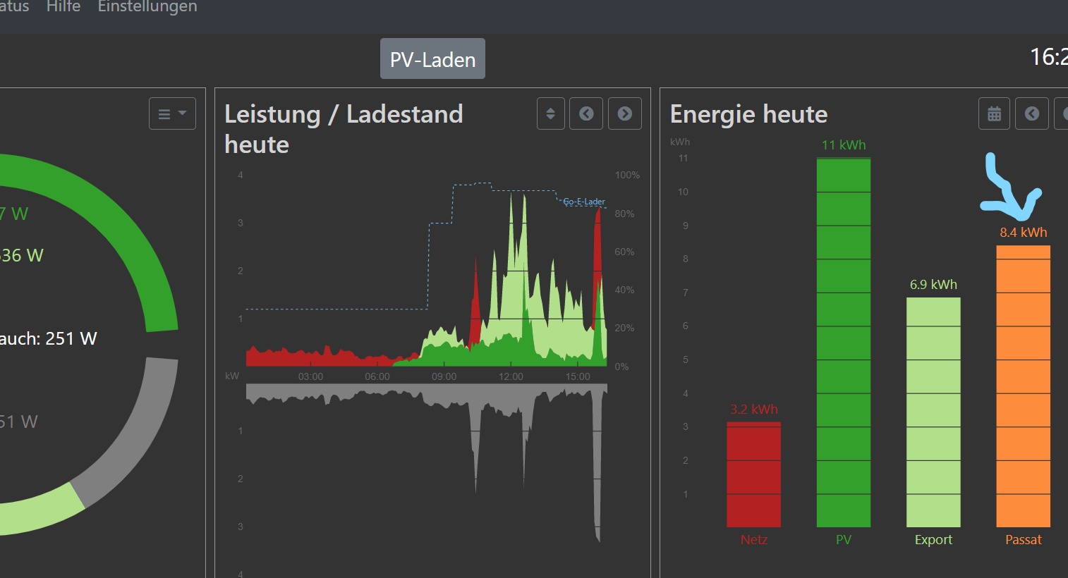

Danke für die schnelle Reaktion.
Das Problem tritt unabhängig vom Theme auf. Natürlich unterschiedlich sichtbar.
Am deutlichsten ist der orange Balken im heutigen Tag. Heute gab es 20Watt Standby Verbrauch an dieser Shelly.
Der Balken für den Hausverbrauch fehlt komplett. Screenshots anbei

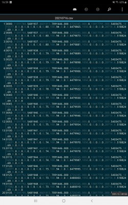

So sieht mein Tageslog file von gestern aus
): viewtopic.php?f=14&t=5923

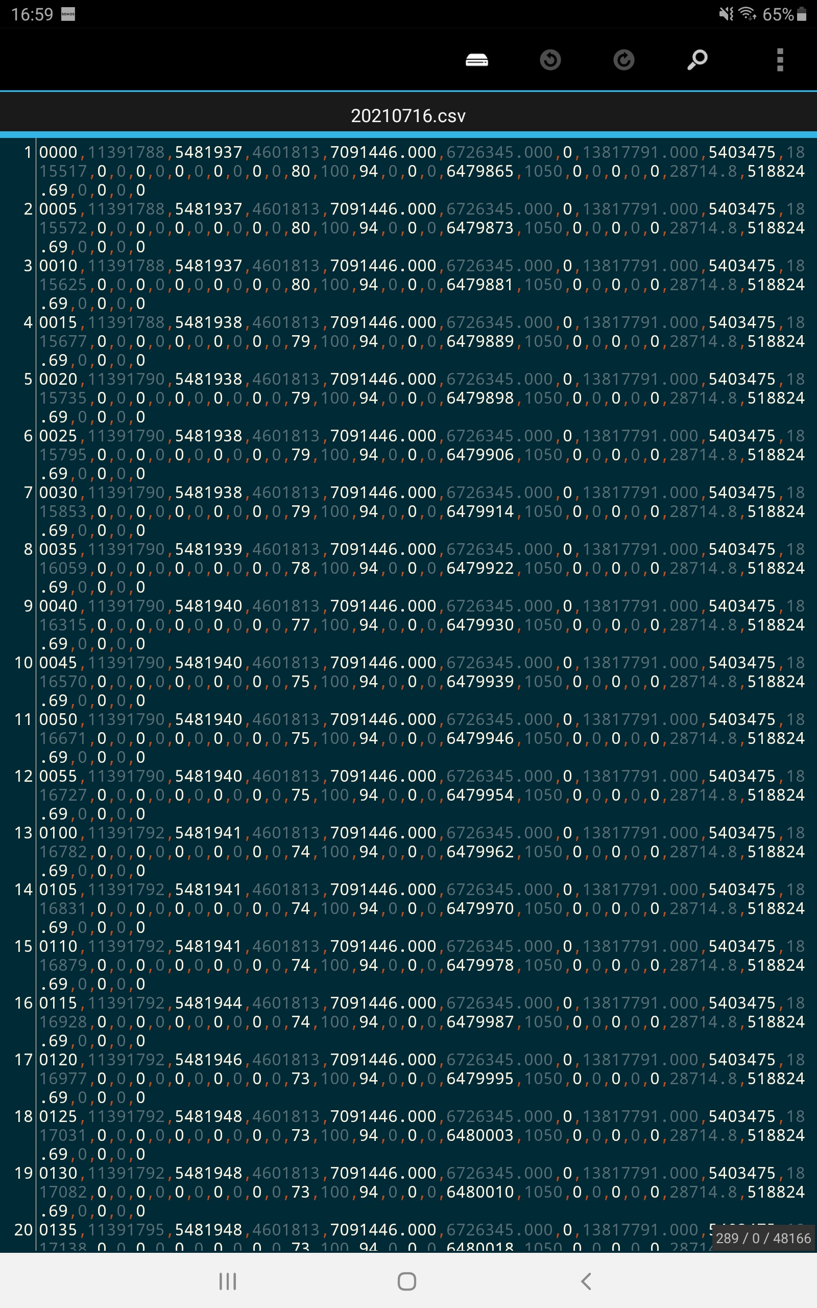

ist eine openwb standalone.
Anbei von gestern und heute die Datei

Du hast hier ein Ausreisser
0000,3580007,9158541,15909211,61000.000,0,0,61000.000,0,0,,0,0,0,0,0,0,0,0,0,0,43,0,0,0,0,5162.61,0,0,0,0,0,0,0,0,0,0,0,0
echo $(date +%H%M),$bezug,$einspeisung,$pv,$ll1,$ll2,$ll3,$llg,$speicheri,$speichere,$verbraucher1,$verbrauchere1,$verbraucher2,$verbrauchere2,$verbraucher3,$ll4,$ll5,$ll6,$ll7,$ll8,$speichersoc,$soc,$soc1,$temp1,$temp2,$temp3,$d1,$d2,$d3,$d4,$d5,$d6,$d7,$d8,$d9,$d10,$temp4,$temp5,$temp6 >> $dailyfile.csv
Ist m.e. Verbraucher1
