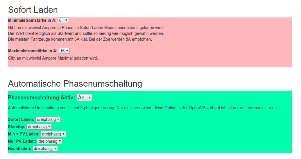

Mein openWB ist mit 3 Phasen versorgt und zeigt diese am Gerät auch an: L1=L2=L3=240V.
Ich habe Sofort laden so konfiguriert, dass mit 3 Phasen geladen werden soll. Das tut die WB aber nie.
Was mache ich falsch?

Ok, soweit so gut. "Sofort Laden" und "min Laden" funktionieren nun wie eingestellt.
Bei "nur PW" funktioniert die Ladung nur mit 3 phasen. Soweit ich das verstehe, sollte die Ladung doch immer auf dem Minimum (1phase 6A) beginnen - oder? Aktuell beginnt die Ladung immer auf 6A 3-phasig.
Zudem habe ich den Eindruck, dass die Ladung nicht automatisch startet. Ich muss das noch genauer prüfen, aber soweit ich das sehe startet die "nur PV" Ladung nur, wenn ich von einem anderen Modus auf "nur PV" wechsle oder aber das Auto einstecke, wenn die Startbedingungen erfüllt sind.
Die Einstellungen sind noch so wie oben gezeigt.

Nach den obigen Einstellungen steht das NurPV Laden allerdings auf 3 Phasen!?
Die Ladung startet in Abhängigkeit der eingestellten Parameter.
Beim tesla unabhängig davon ob man vorher den Lademodus ändert oder gerade ansteckt oder nicht.
Wenn ein Hilfetext unklar bitte Bescheid geben.
Dann versuche ich das zu erklären und ändere es ab.

Ok, dann habe ich ein Verständnisproblem:
Was muss ich denn einstellen, wenn ich bei "nur PV" erreichen will, dass er die Anzahl Phasen selber wählt? Ich war der Meinung, dass ich mit dem Wert "3-phasig" die MAX. Anzahl Phasen für die Ladung definiere und hätte erwartet, dass die WB immer mit dem Minimum (1 Phase &6A) beginnt und dann suksessive hochfährt.
Aktuell startet die WB mit 3 Phasen 6A und reguliert diese dann sauber innerhalb der verfügbaren PV Leistung und stellt ab, wenn zuwenig PV Leistung verfügbar. Wenn auf 1-phasig einstelle, macht die WB genau das selbe, einfach einphasig. Aber eine Phasenschaltung macht die WB nie.
Eine Beschreibung wie die WB die Leistungsregelung machen sollte, wäre da wirklich hilfreich.
Vielen Dank
Heinz

Das ist dann wirklich ein Verständnisproblem.
Die Umschaltung ob 1 oder 3 phasig geladen wird ist vom Lademodus abhängig.
Ist NurPV auf 1 phasig und Nachtladen auf 3 phasig wird tagsüber 1 phasig - entsprechend des Überschusses - geregelt und wenn durch das Nachtladen ein Nachladen erfolgt wäre dies 3 phasig.
Eine Umschaltung innerhalb des NurPV Modus wäre zwar möglich, das würde aber ggf. extrem viele Umschaltungen - je nach PV Größe und Bewölkung zur Folge haben. Darum ist das derzeit nicht implementiert.
