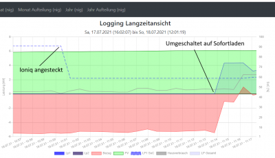

ich nutze seit nun gut 4 Wochen die PV geführte Ladung der openWB (vorher schon ne ganze Weile normales Sofort Laden). Zum abfragen des SOC meines "alten" Ioniq (vFL) nutze ich das hier:
viewtopic.php?f=11&t=620&sid=02b47e7199 ... 00c289c6b4
Leider ist es dabei halt so, dass der SOC nur während der Ladung bzw direkt nach dem anstecken übermittelt wird. Wenn ich also bei der PV Ladung eine Begrenzung auf 80% drin habe bleibt dieser SOC stehen und ändert sich erstmal nicht, sondern erst wieder nach dem anstecken des Fahrzeugs.
Jetzt ist es leider so, dass die Ladung dann nicht startet.
So läuft das dann ab:
Ich stecke an, während die openWB noch "denkt" der SOC sei bei 80% (Ladepunkt daher gesperrt). Nach dem anstecken wird der aktuelle SOC an die openWB übermittelt, aber die Ladung startet nicht. Auch ein ab/anstecken hilft dann nicht, um die Ladung zu starten... Nur eine kurze Umschaltung auf Sofortladen startet die Ladung. Danach kann ich dann auch wieder auf PV-Laden umstellen und er lädt weiter...
Hat jemand eine Idee woran das liegen könnte?
Ich hab hier noch die Add-On Platine zum nachrüsten rumliegen, aber ich denke mal wenn selbst das Abstecken und neu anstecken die Ladung nicht startet wird das auch nix bringen...
Vielen Dank schon mal.
Aktuell ist die Software 1.9.245 installiert, aber mit der 1.9.244 war es schon genauso.

Eben wieder angeschlossen und das Verhalten war erstmal unverändert. Aber praktischerweise kam dann gerade eine Wolke vorbei und als die dann wieder weg war, hat die Ladung gestartet...
Das scheint mir also irgendein Problem zu sein, wenn der Ladepunkt wegen der SOC Begrenzung beim anstecken gerade noch gesperrt ist udn PV-Ladung eigentlich aktiv wäre. Jegliche Art von Statusänderung (umschalten auf Sofort, zu wenig Überschuss und dann wieder genug, etc) scheint dann die Ladung zu starten, aber wenn es eben keine Änderung (außer des SOC) gibt, dass "schläft" die openWB da wohl ein... Ich hab die Logs dazu (Ladestatus, Debug und Nur PV) mal weg gesichert. Falls das was bringt kann ich die gerne zusenden/posten.
