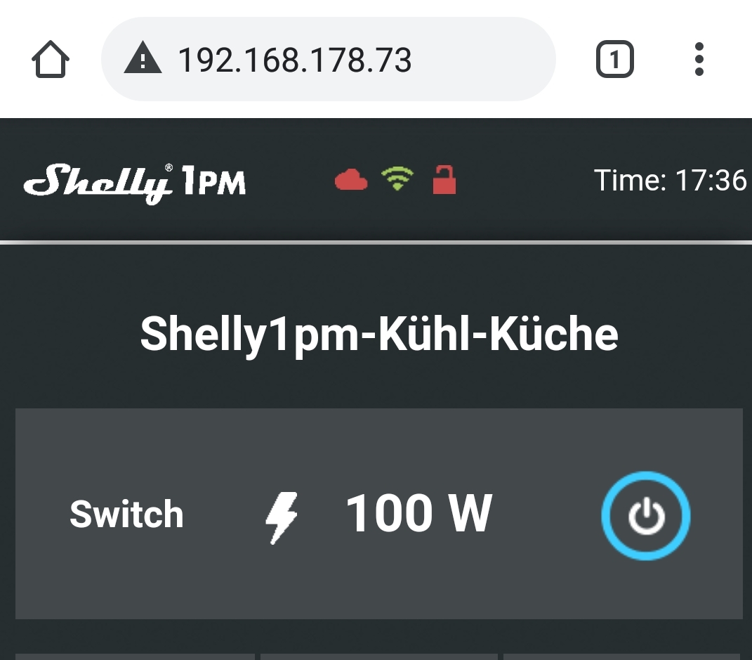

Du kannst die aktuelle Leistung direkt vergleichen, indem Du im Browser die IP des shelly eingibst. Dann sollte die Leistung gleich sein. VG
