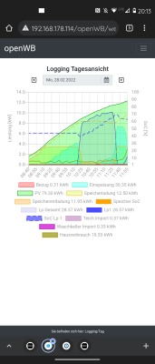

joepv hat geschrieben: Mi Mär 02, 2022 3:32 pm
D.h. der Sollwert ist entweder negativ (Einspeisung) bzw. positiv (Bezug)? Wäre die Frage, warum dies das Regelverhalten so beeinflusst?
Vorzeichenproblem in der Regel-Formel?
Exakt. Hier mal ein Ausschnitt aus meinem Ladelog, da sieht man schön, wie die openWB immer etwas drunter bleibt und damit auf Einspeisung geht (Regelpunkt auf Einspeisung).
