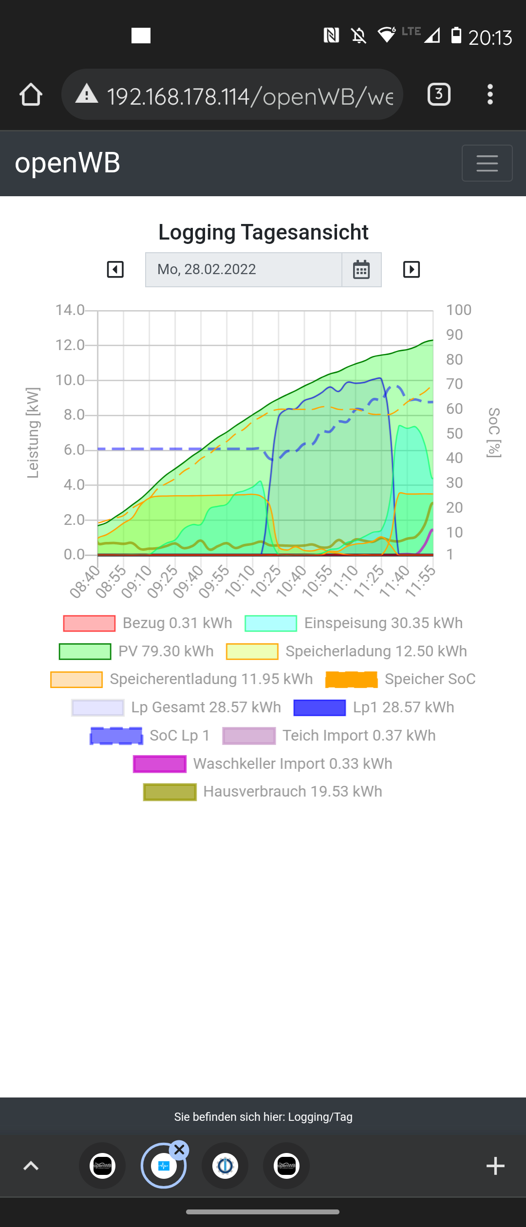

nur zur Info, vielleicht hilft es jemandem / v.a. Neueinsteigern:
Hardware: standard+ mit Beta 1.9.245 / Gen24 WR/ BYD 10.24kwh / e-up:

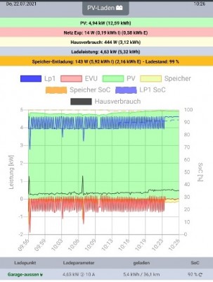

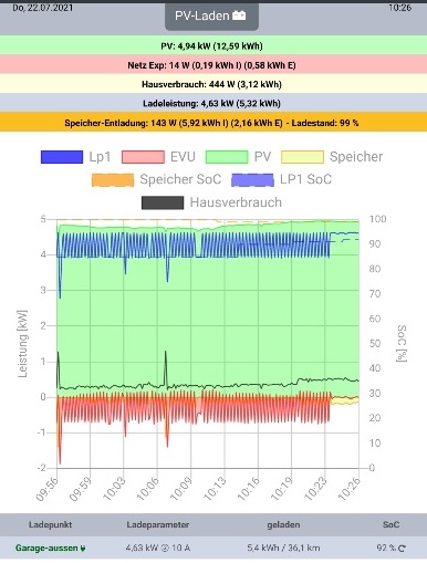

Beim PV-geführten Laden starkes Hin+Herregeln der Fahrzeugladung und Speicher, obwohl gleichmässige PV-Leistung anliegt und der Speicher voll ist.
Lösung:
Umstellen von "Bezug" auf "Einspeisung" in den Ladeeinstellungen.
Ab ca. 10:23 Uhr gut im Bild sichtbar.

Exakt. Hier mal ein Ausschnitt aus meinem Ladelog, da sieht man schön, wie die openWB immer etwas drunter bleibt und damit auf Einspeisung geht (Regelpunkt auf Einspeisung).joepv hat geschrieben: Mi Mär 02, 2022 3:32 pm D.h. der Sollwert ist entweder negativ (Einspeisung) bzw. positiv (Bezug)? Wäre die Frage, warum dies das Regelverhalten so beeinflusst?
