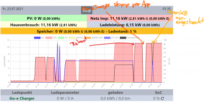

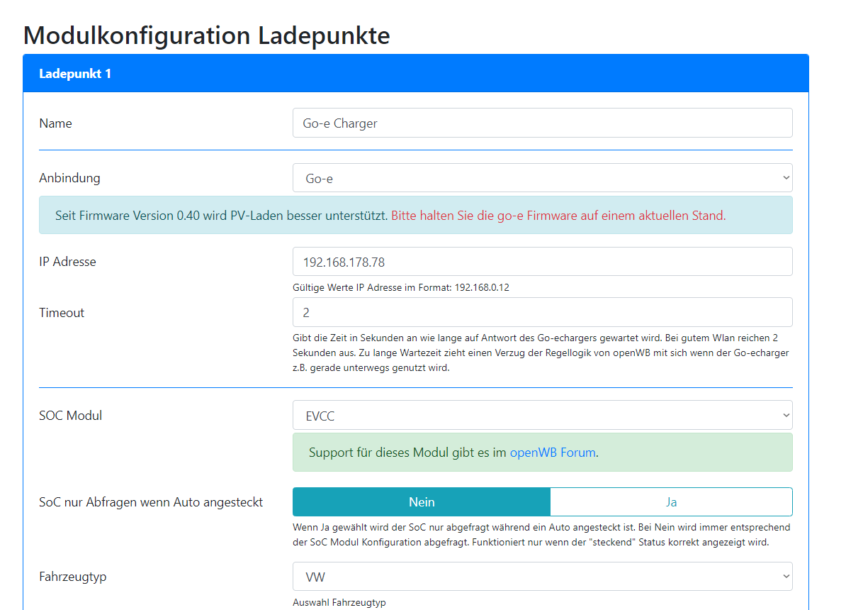

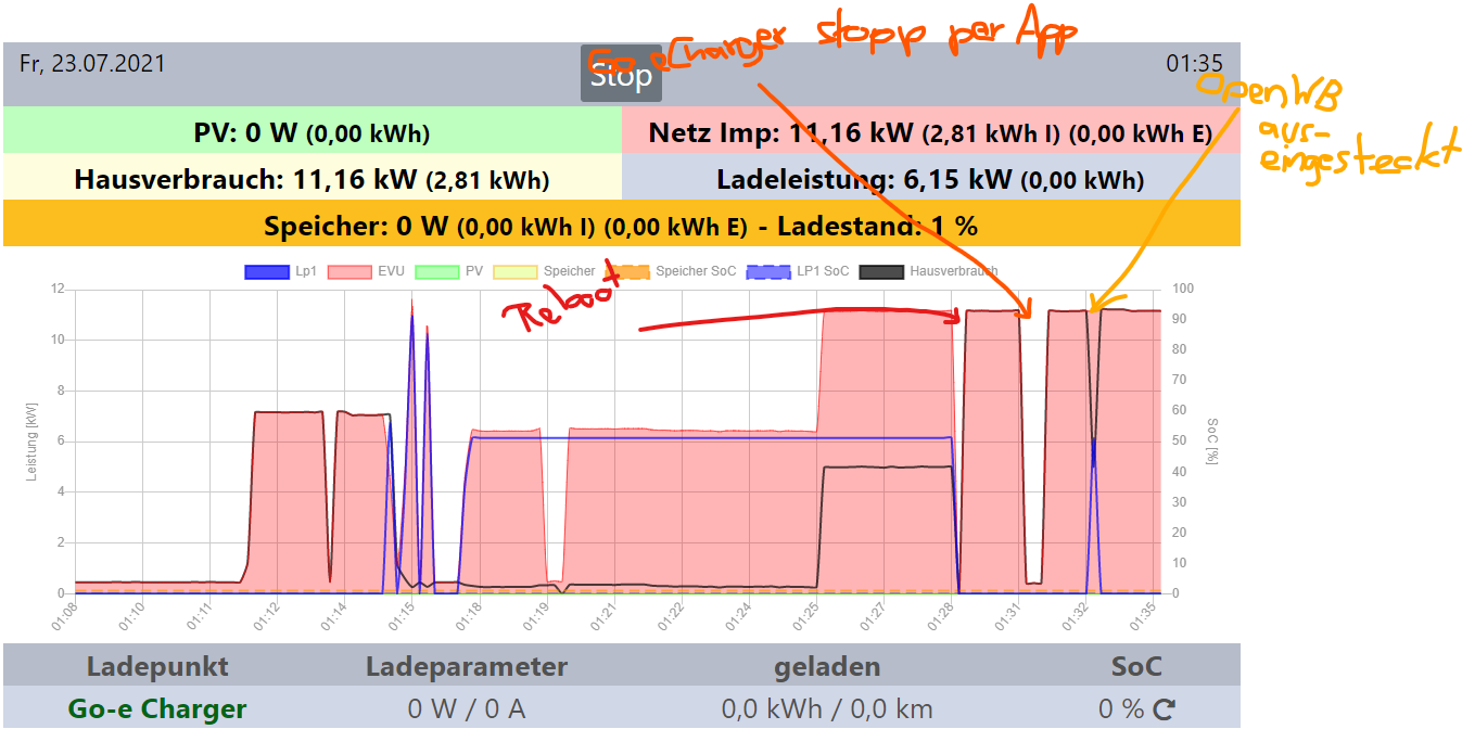

ich hab aufgrund der Phasenumschaltung von 1p auf 3p von der V2 des Go-E Charger auf die V3 gewechselt.
Seitdem bekomm ich es nichtmehr zu laufen.
Ich kann ihn anpingen, also Verbindung hat er.
Ich kann ihn über die App einstellen, also laden.
Nur mein OpenWB Standalone schickt nicht das GO an die Wallbox/Fahrzeug dass geladen werden soll.
Die Anzeige in der OpenWB oberfläche zeigt zwar die Wallbox läd, aber ich kann es nicht einstellen. Nichtmal stoppen.
Wenn ich in der App der Wallbox etwas ändere, zeigt es mir dies nicht in der OpenWB an.
Manchmal zeigt es 6KW an, wenn ich dann auf 16A hochgehe, braucht das Haus 5 KW und die Wallbox 6 kW.
Irgendwie funktioniert die kommunikation nicht.
Im Normalfall zeigt er aber einfach nicht die Ladeleistung an, dass die in die Wallbox geht.
Ich hab das easy zum Laufen gebracht mit der V2, jetzt gehts aber nichtmehr.
Hab bei "Internet -> Advanced settings" den Modbus TCP API aktiviert, aber funktioniert nicht.

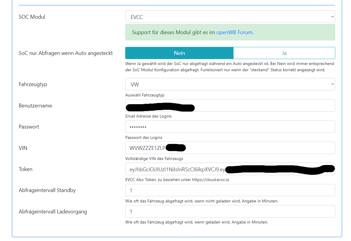

Desweiter bekomm ich auch den Ladenstand von meinem ID.3 nichtmehr angezeigt.
Das hat vorher auch via VAG funktioniert.
Ich bin hilflos. Hat jemand einen Tipp?
