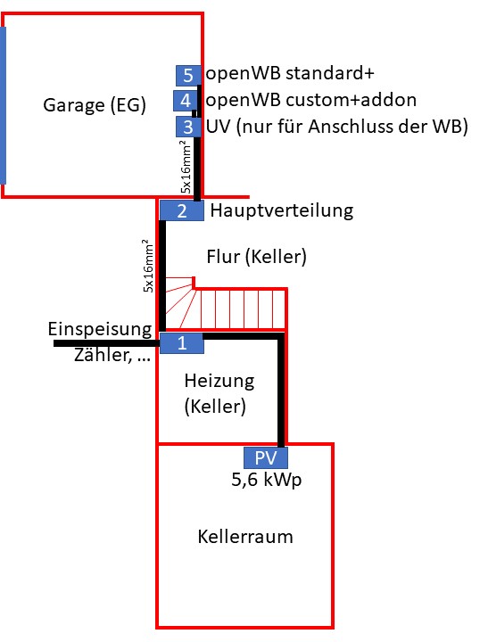

ich plane ein System mit 2 openWB aufzubauen und würde vor der Bestellung gerne die Konfiguration mit euch diskutieren.
Unsere E-Installation sieht wie im Anhang dargestellt aus.
(1): Einspeisung: Für den Hausanschluss sind 22kW genehmigt, mehr (44kW) sind prinzipiell aber auch noch möglich. Dort sind nur die Hauptsicherungen, Zähler verbaut und die Einspeisung der PV (5,6 kWp)angeschlossen. (s. Anhang)
(2): von (1) aus gehen 5x16mm² zum Hauptverteiler (2) mit den FIs, Sicherungen etc. Das Ganze ist 2019 modernisiert worden. Dort befinden sich auch die Abschlüsse und Sicherungen für die Abzweigung zur Garage.
(3): Bisher endet hier ein 5x16mm² Kabel. Hier plane ich eine UV für den Anschluss zweier openWBs (4) und (5) ein. Das Kabel von (3) zu (4) ist ca. 2-3 Meter lang.
(PV): PV ist ein Fronius IG TL WR mit Datamanager Box 2.0
- Bisher gibt es noch kein E-Fzg.
- KFW-Förderung ist für 2 Ladepunkte beantragt und bewilligt.

Re: Konfigurationsfrage
Zu 1) EVU- Kit empfehlenswert, da geeicht oder auch SmartMeter von Fronius möglich. Ja, in Reihe zu Deinem Bezugszähler (passt i.d.R. links oben in die Verteilung)
2) könntest Du später in openWB für Verbraucher z.B mit shellys machen, z. Zt. 9x möglich
3) addon reicht nicht allein, Umschaltung inkl. wählen (+169?) und bei 11 kW Haken setzen. Entdrosselung auf 22 kW kann nach 1 Jahr gebucht und von extern gemacht werden
4) ja, über integriertes LastManagment - kein Problem
5) ja, im Prinzip werden beim Anschluss die Phasen geschoben
6) siehe 3)
7) technisch beides möglich, je nachdem ob LM aktiv ist oder nicht, abhängig vom VNB
Links ist der 2- Richtungs- VNB- Zähler auf Foto? Und rechts der 2. Zähler für "Nachtstrom" oder wofür?
Edit: nach Zoom habe ich gesehen, dass es rechts der Erzeugungszähler der PV ist.. 🤭
Ja genau. K.A. wieso das so aufgebaut ist. Ist das normal?
Zurzeit muss ich die Unterscheidung Einspeisung/Abnahme anhand einer der beiden LEDs (über eine Photodiode) vornehmen. Dann kann ich den Impulszähler entsprechend interpretieren (d.h. negativ oder positiv)...
