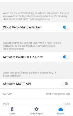

Vlt. kann die Schwägerin per Anleitung sich in den Hotspot vom go- e einwählen unter Internet/erweiterte Einstellungen (per Wlan go-e auswählen, Passwort erforderlich, Mobile Daten auf Handy aus!!!!) und darin zuerst versuchen, api zu aktivieren. Ich vermute dort das Problem.

Ich kann aber den Charger weiter nicht aktivieren per Go-E App, da die OpenWB direkt wieder sperrt. Spricht das nicht für eine weiter aktive API?HSC hat geschrieben: Di Jul 27, 2021 9:17 pm Ja, diese unsäglichen updates!
