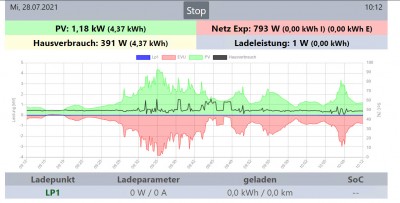

Auf der Startseite bekomme ich nun auch die aktuellen Werte richtig angezeigt (PV-Leistung, Hausverbrauch, Bezug/Einspeisung)

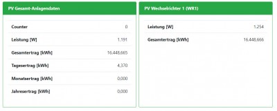

Der Tageswert der PV-Produktion stimmt auch.
Aber der Tageswert beim Hausverbrauch ist immer der PV-Tageswert und der Tageswert von Netzbezug/Einspeisung ist noch 0 - dafür
die Ladeleitung immer 1 Watt - und geladen wird nicht, weil Auto noch nicht da.

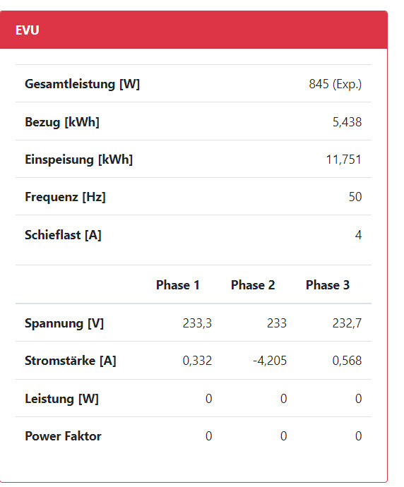

Im Status sind im EVU-Teil auch die Phasen bei 0 Watt Leistung (auch bei MQTT natürlich). Werden die berechnet?
Die Daten für Zahlen für Bezug, Einspeisung und Gesamtertrag im Status sind auch richtig.

Nur die EVU Werter Leistung und Powerfaktor pro Phase sind weiterhin 0 - die kann ich ja aber nicht per MQTT übergeben.
Vielleicht kommt das ja in v2.
