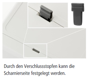

Hi Leute,
ich würde gerne ein paar Änderungen am Gehäusedeckel der Duo durchführen Um das besser durchführen zu können und die Gefahr einer größeren Beschädigung zu vermeiden, würde ich ihn gerne abnehmen.
Ich hab aber leider keinen (für mich ersichtlichen) Weg gefunden, den Deckel aus dem Scharnier zu entfernen. Könnt Ihr mir hier weiterhelfen?

Ich bin mir nicht zu hundert Prozent sicher, aber ich glaube, wenn Du die beiden kleinen Verschlussstopfen an der Scharnierseite heraus gepfriemelt bekommst, kannst Du die Scharnierseite genau so entriegeln, wie die Öffnungsseite.
Beiträge: 10171
Has thanked: 162 times
Been thanked: 377 times
Re: Gehäusedeckel Duo abnehmen
Diese lassen sich bei geöffneter Tür von innen herausdrücken.
