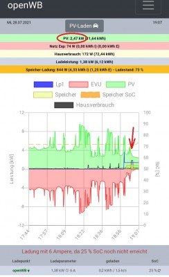

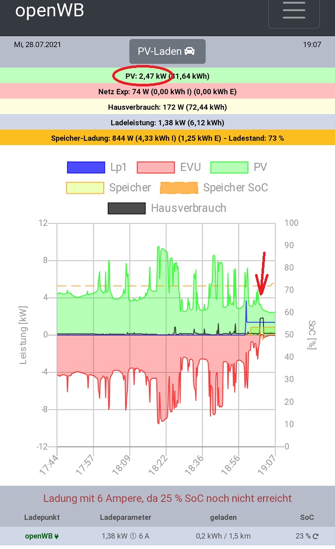

ich habe heute zufällig die Funktion:
EV-SoC-Ladung
Mindest-SoC
Parameter in Prozent [%] für den Mindest-SoC am LP1 im Modus PV-Laden. Definiert einen EV-Mindest-SoC, bis zu dem unabhängig von der PV-Leistung immer mit der Mindest-SoC-Stromstärke geladen wird. Der Wert 0 schaltet die Funktion aus.
ausprobiert.
Eingestellt waren 25%.
EV 23% daher:
Der Ladestrom blieb bei 6A obwohl er hätte noch weiter hoch modulieren können.
Erst nachdem ich auf 20% umgestellt hatte, wurde wieder hoch moduliert gemäß PV-Überschuss.
:arrow: Frage: Ist das ein Bug oder soll das so sein ?
