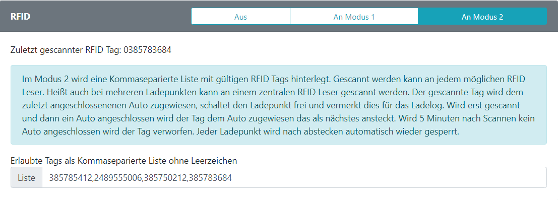

Ich habe seit dem Update auf die neuste Version der openWB das Problem, das der zuletzt gescannte RFID Token nicht mehr im Ladelog korrekt übernommen wird.
Eingestellt habe ich folgendes:

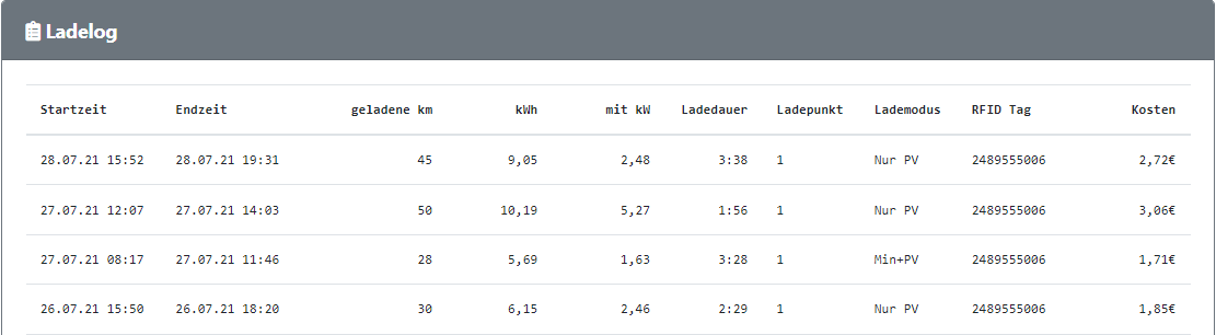

aber beim Ladelog kommt immer der gleiche RFID:
Reboots der WB haben keinen Effekt und ich denke, es liegt auch an der Software, da im ersten Screenshot ja zu sehen ist, dass ein anderer Token erkannt wurde, sich dieser jedoch nicht im Log wiederfindet.

Ergänze in den erlaubten Tags bitte mal die führende "0".

Hat funktioniert, vielen Dank!

Die Tags müssen so eingetragen werden, wie der Leser sie übermittelt. In einer früheren Version war es zwischen Mode 1 und 2 unterschiedlich. In einer Variante wurden führende "0" abgeschnitten, da es als Zahl interpretiert wurde. Das ist vereinheitlicht worden. Einfach die Info "Zuletzt gescannter Tag" so übernehmen.
