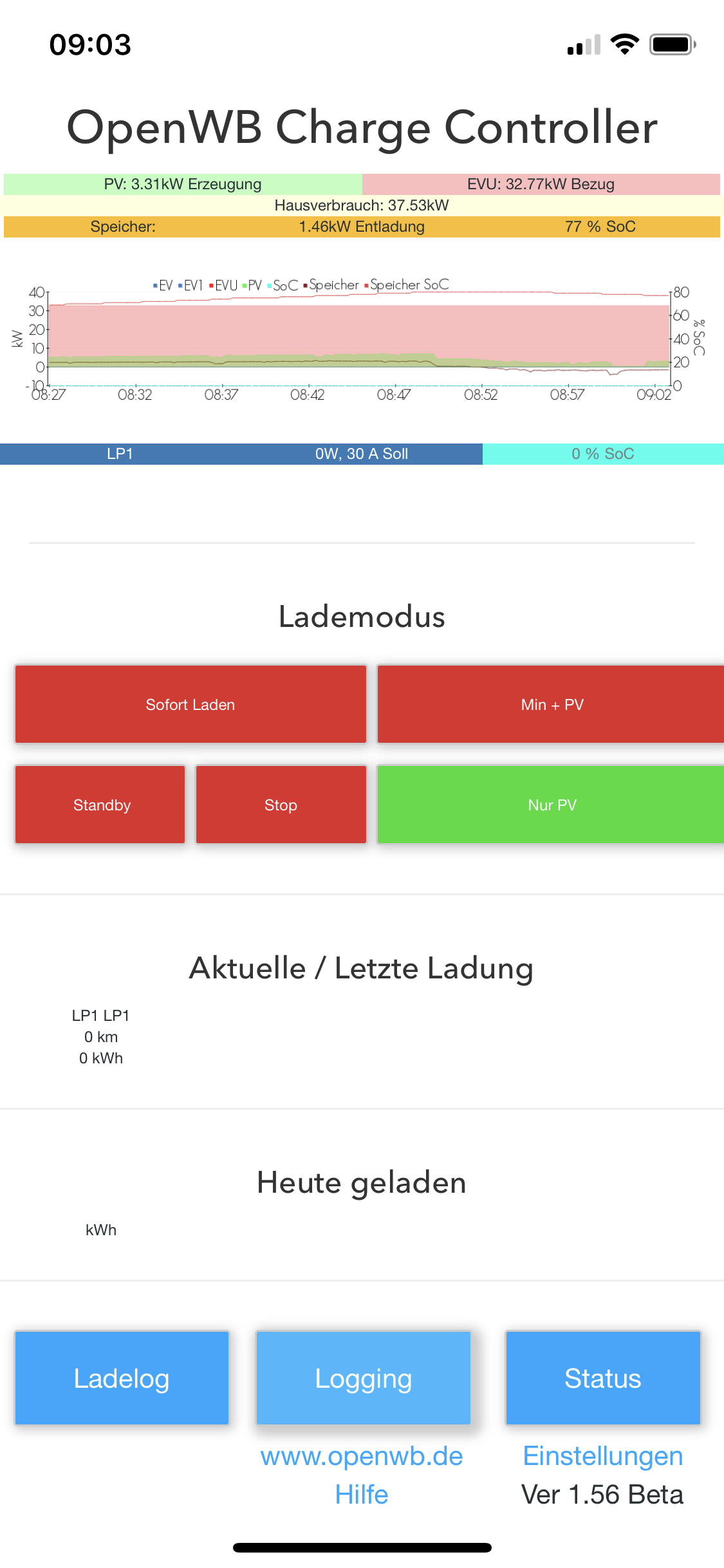

Hallo Zusammen, schön das es dieses Forum gibt.
Leider werden bei mir falsche EVU und Hausverbrauch Werte angezeigt, vielleicht kann mir jemand weiter helfen?
WR ID 2+3 werden richtig ausgelesen
WR ID 1 Speicher wird richtig ausgelesen
EVU und Hausverbrauch werden falsch angezeigt, siehe Bilder
Ausgelesen wird mit Solaredge Energiezähler mit Modbus-Anschluss, auf der Solaredge App werden die Daten alle korrekt angezeigt!

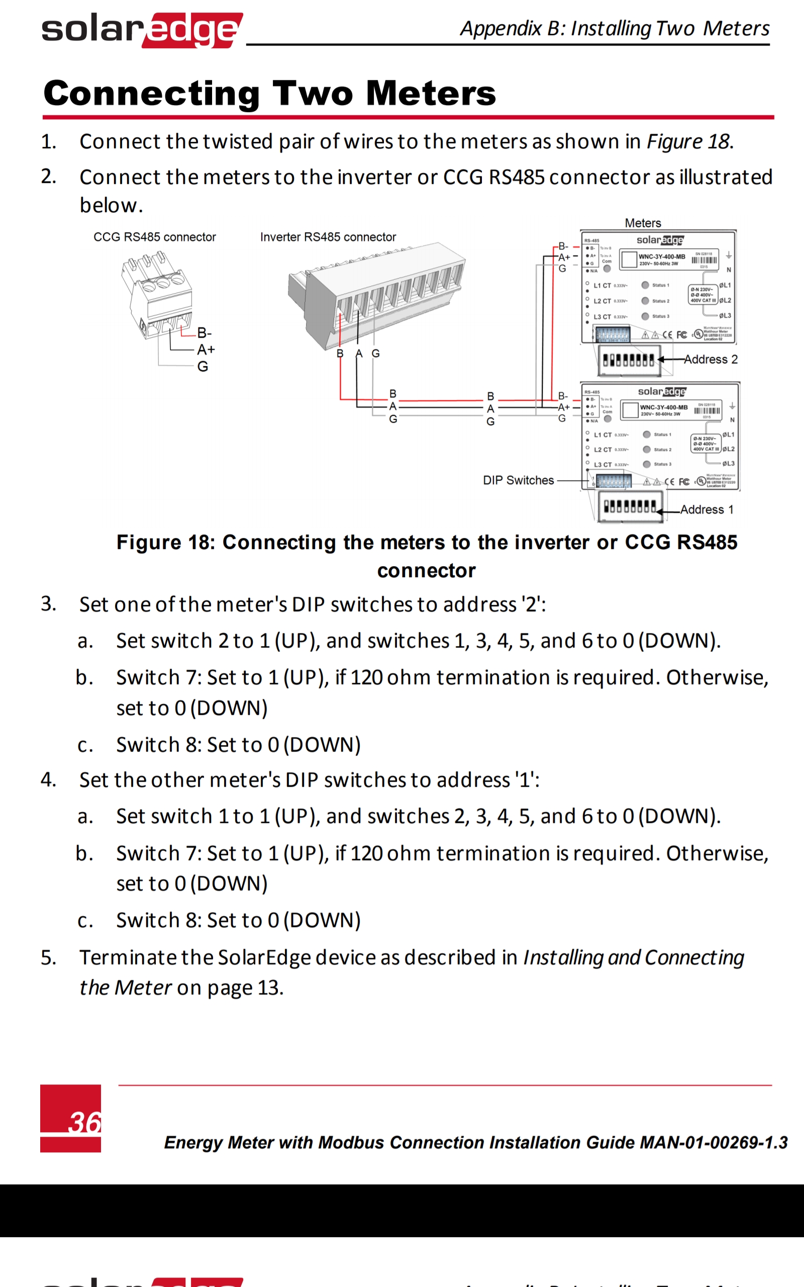

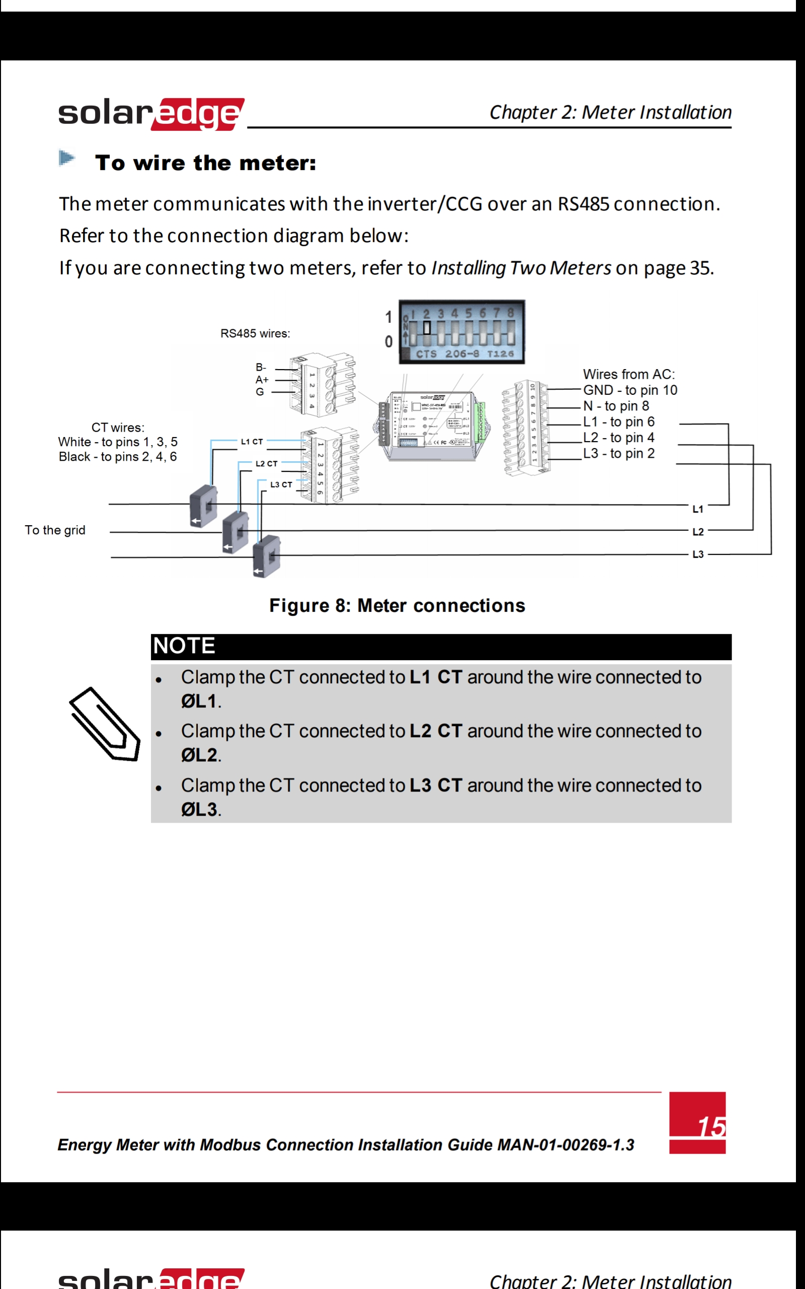

Herr Wieland hat noch folgendes gefunden, leider weiss ich nicht, wie oder wo ich was verändern kann...
https://www.solaredge.com/sites/default ... l-note.pdf
ab seite 18,ggf kann man im solaredgemenü noch etwas einstellen?
ausgelesen wird u.a. 40206, das ist der effektiv bezug/einspeisung.

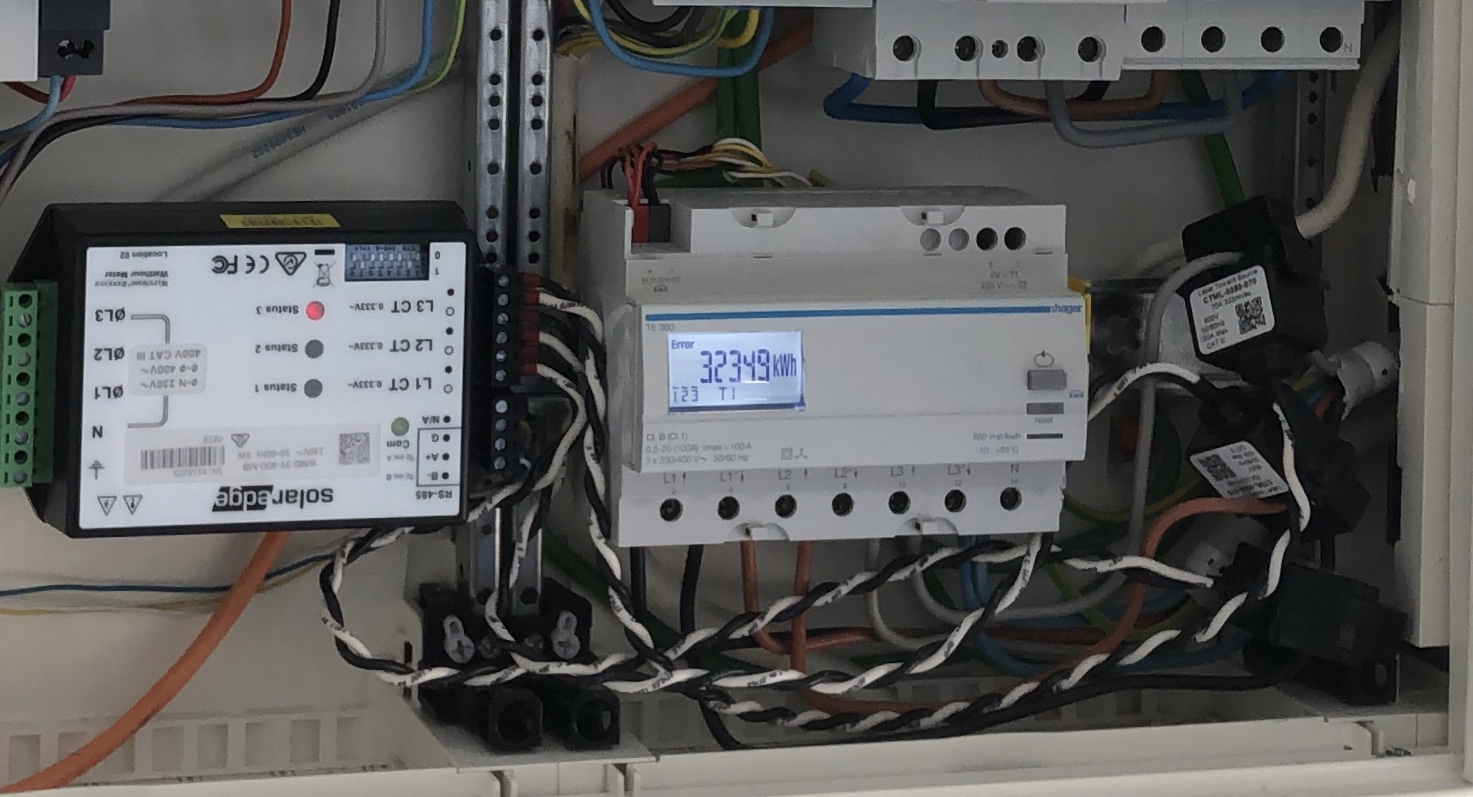

Das ist nun die Frage, sind noch weitere Energy Meter am WR angeschlossen?
Re: Solaredge mit falschen EVU Werten
guten abend und danke fuer deine antwort, es ist nur 1 energy meter angeschlossen, wie am angehaengten bild.

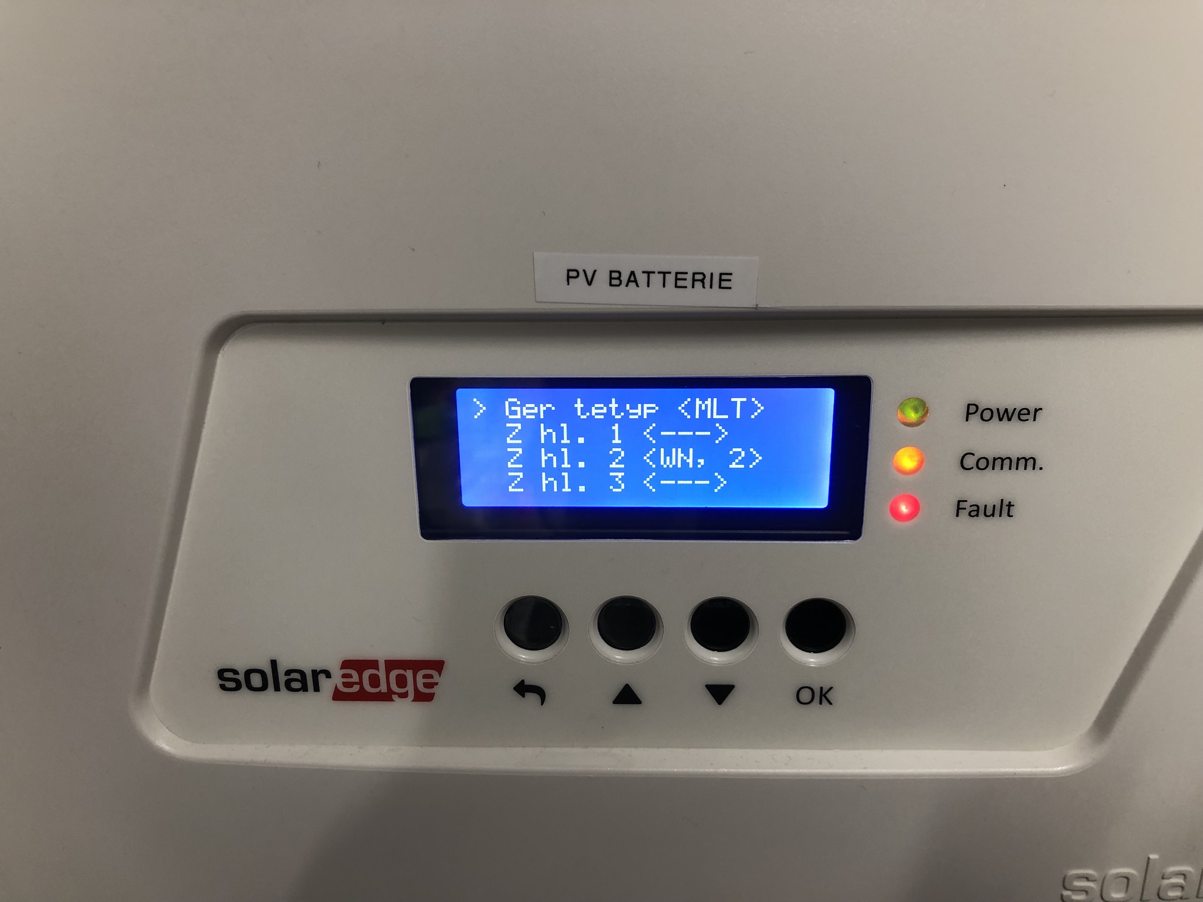

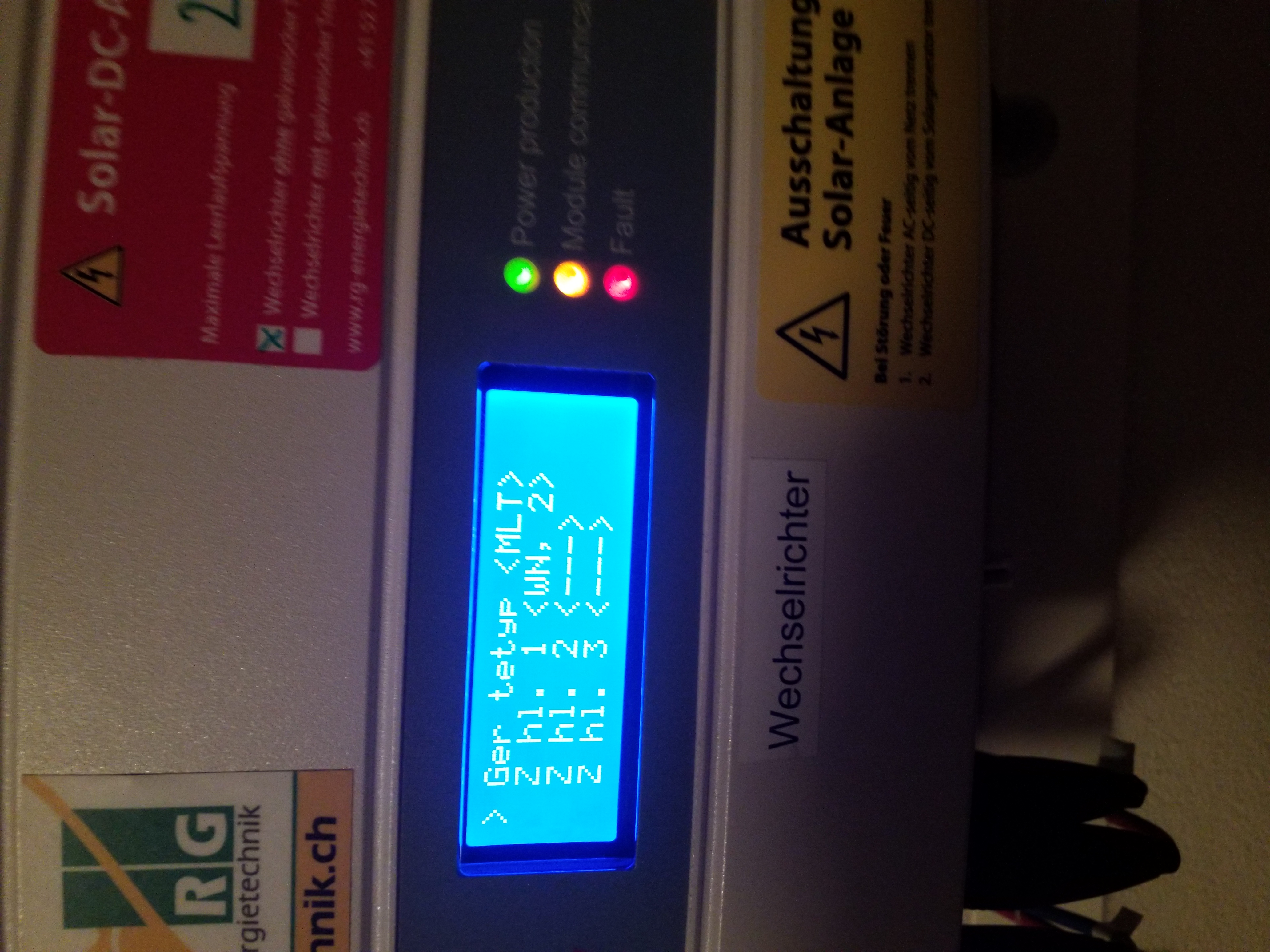

Ich habe auch eine solaredge wr mit meter. Am Meter selber kannst du eine Id einstellen. Die muss auch am Wr eingestellt sein. I
Kannst du mal rausfinden was bei dir auf dem Wr eingestellt ist ? Ich lad gleich noch ein Bild Hoch.
Im wr hast du die Möglichkeit drei Meter einzustellen.
Bei mir am wr sieht es so aus:
Meter 1, wnd , hardware id 2
Nach diser Forumspost muss der für die Messung relevante Meter auf der ersten Positon eingestellt sein:
I think I discovered the source of the issue.
Your modbus meter was configured as “Meter 2” out of a list with 3 meter options in the inverter menu.
Although a revenue meter can be configured and work to any of those, sunspec protocol will read Meter 1 and if is blank will not skip to the next one.
Please try again to get meter readings and let me know if it works. We appreciate your patience and feedback on this matter.

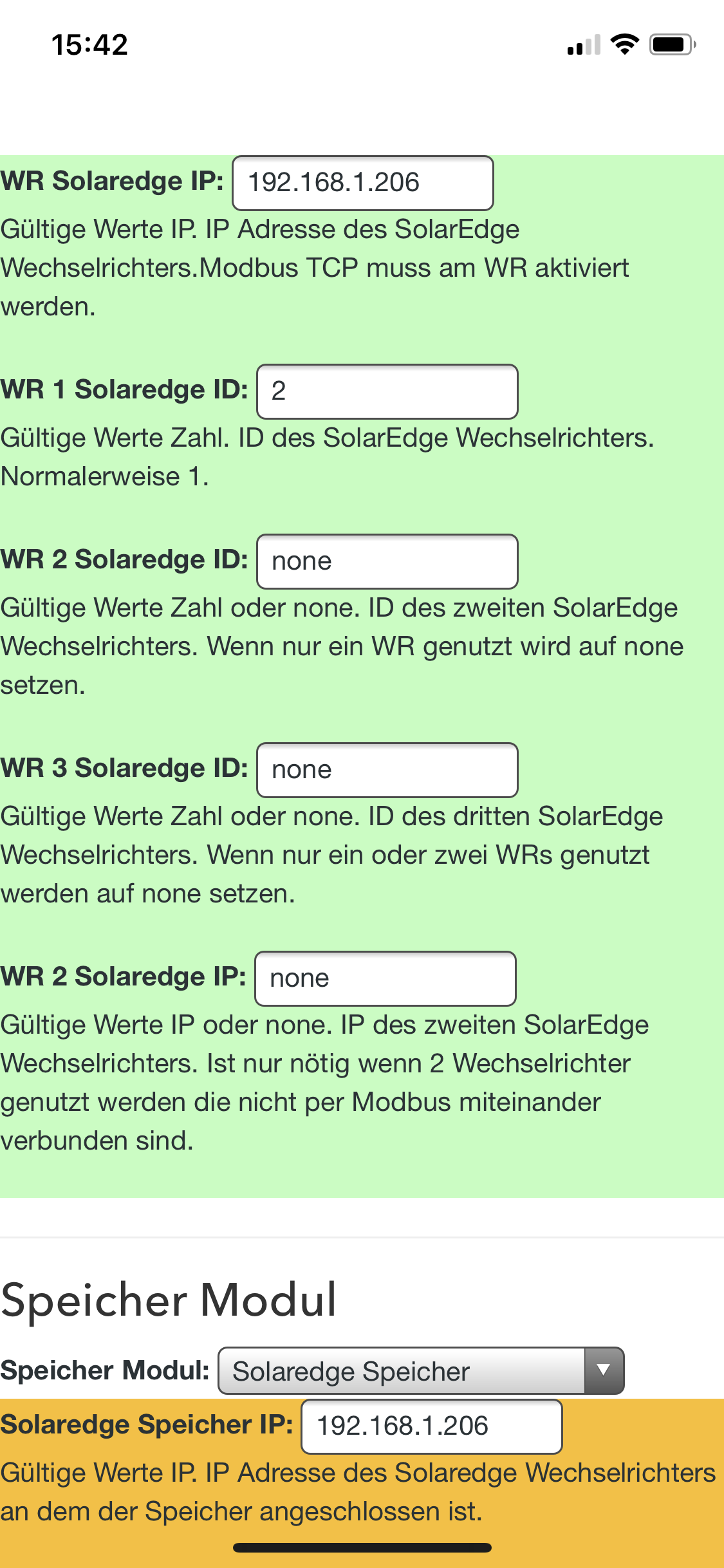

Guten Tag, herzlichen Dank für eure Erklärungen.
Also die Installation ist korrekt und die Werte werden im Solaredge richtig angezeigt, leider beim OpenWB nicht, obwohl die ID auch richtig eingestellt sind, bei mir mit Batterie ID 2, siehe Bild.
Habe bei den Einstellungen im OpenWB folgendes drin (Photo), nur noch ID 2, leider aber auch ohne Erfolg...
Hat jemand noch eventuell andere Ideen? Danke und grüsse tomas
Das WR Modul ruft lediglich die PV relevanten Daten ab.
Das EVU Modul fragt automatisch immer die ID 1 ab, das Speichermodul ebenfalls. Das ist auch Korrekt so das Problem schein zu sein:
Wenn der Meter als zweiter konfiguriert ist werden die Register verschoben sein (siehe Antwort von Jarry).
Heißt es wird ID 1 abgefragt (das stimmt so), die Werte stehen aber in anderen Registern drinnen als wenn das Meter als erstes konfiguriert ist.
Daher kann openWB die EVU Daten bzw. die Zählerdaten nicht lesen weil SolarEdge die in anderen Registern ausgibt.
Gibt es einen Grund warum der Meter nicht als erster konfiguriert ist?
Grüße
Grüße
Aus meiner Sicht müsste den Meter mit der Hardware id 2 auf den ersten platz konfiguriert werden
Du hast heute im Wr
Meter 1,
Meter 2,wn, hardeware id 2
Meter 3,
Du solltest haben
Meter 1,wn, hardeware id 2
Meter 2,
Meter 3
Dann sollte es m.e laufen.
Du hast heute im Wr
Meter 1,
Meter 3,
Du solltest haben
Meter 2,
Meter 3
