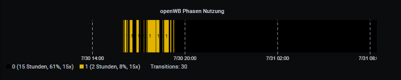

Danke für den Hinweis - ich habe es jetzt, nach einiger Sucherei, über den ioBroker MQTT Datenpunkt "mqtt.2.openWB.lp.1.countPhasesInUse" in meine Influx Datenbank geschrieben und werte es anschließend mit Grafana wie folgt aus.
Da es seit der Aktivierung des Datenpunktes noch keine 3-phasige Ladung gab, ist der hier auch noch nicht zu sehen. Da würde dann ein roter Balken mit einer 3 dazu kommen und in der Legende eine entsprechende Auswertung erscheinen.
Ich finde das sehr interessant zu sehen. openWB ist auf PV Überschuss eingestellt. Das hat mir gemäß Auswertung in 2 Stunden 15x 1-phasige Schaltvorgänge beschert.

ah sehr gut.
Genau, die Anzahl der Schaltvorgänge kann man dann noch gut über die Einstellungen anpassen - Abschaltschwelle und -zeitraum sind die Faktoren hierfür.

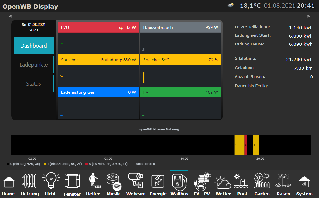

So, hier nochmal mein 1-P / 3-Phasiges logging bei meinem heutigen Ladevorgang.
