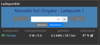

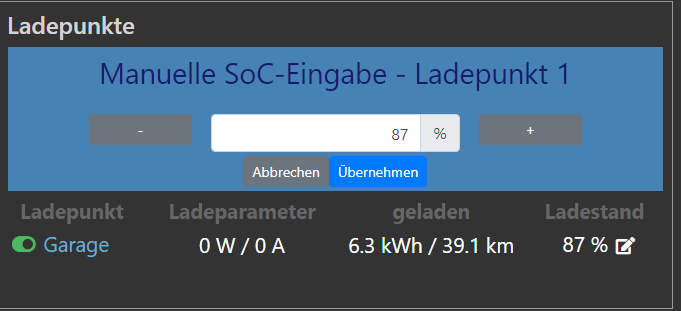

In openWB sieht das ja so aus.
Bei mir in der Automatisierung sieht das dann so aus. Der Farbslider wird über den DP "mqtt.2.openWB.lp.1.%Soc" bedient und stellt den errechneten SoC Wert auf Basis der nachgeladenen Menge, ausgehend vom manuellen eingegeben SoC Wert des Fahrzeugs da.
2021-07-31 13_05_38-vis.png (3.45 KiB) 1699 mal betrachtet
Der Punkt im Slider und der Prozent Zahlenwert wäre dann die Auswahlmöglichkeit für den manuellen Start Wert ( mqtt.2.openWB.lp.1.manualSoc ), der aber wie gesagt aus ioBroker zurück an openWB geschrieben werden müsste.
