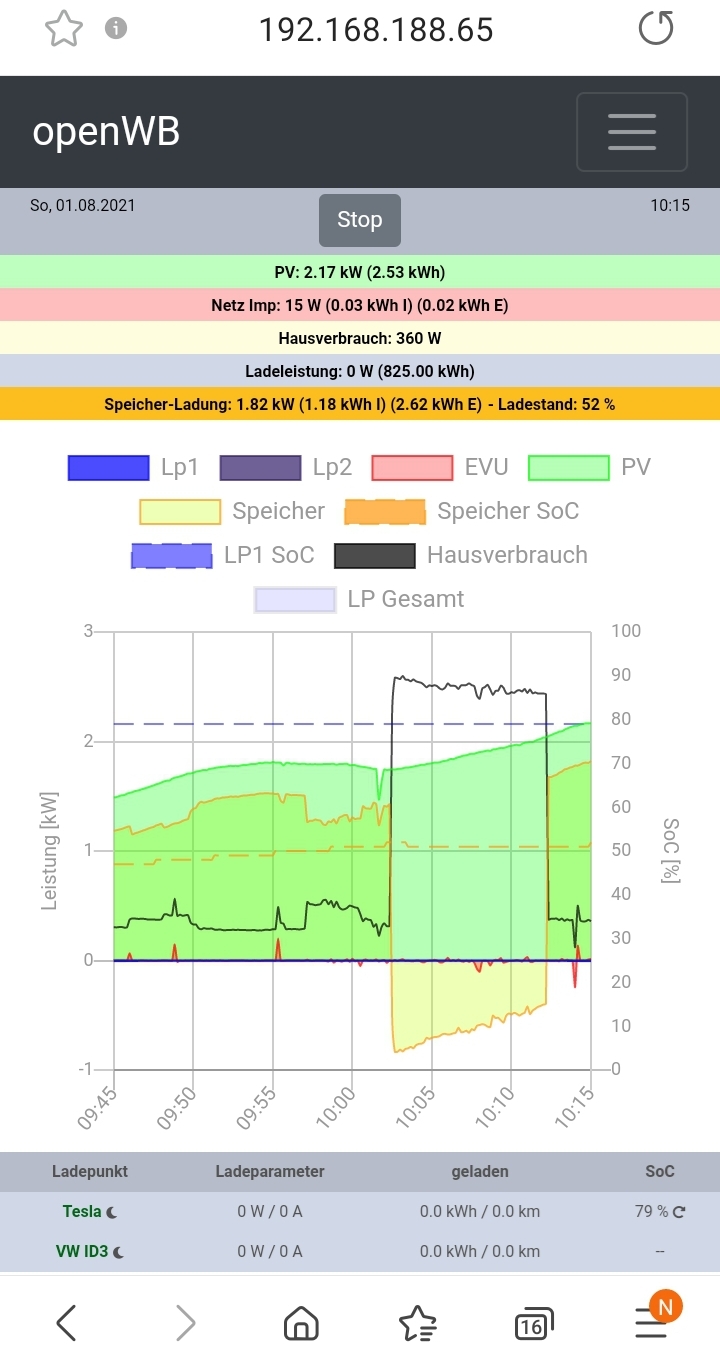

Meistens greife ich da nur über mein Samsung Smartphone darauf zu. Zuhause im WLan.
Über einen Browser auf die IP Adresse und es läd…
Da funktioniert das ja alles auch noch wie immer.

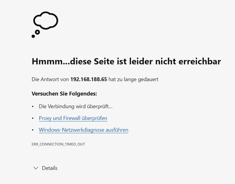

Überall bekomme ich nur noch die Meldung. Diese Seite ist leider nicht erreichbar...Und das hat da definitiv auch mal funktioniert.

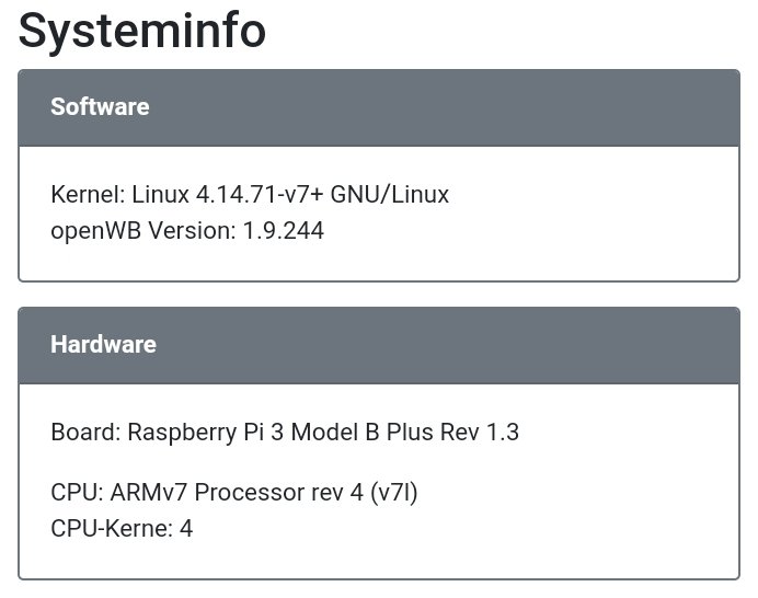

Wurde da vielleicht was im letzten Update geändert? Ich habe die aktuelle Stable Version drauf. 1.9.244

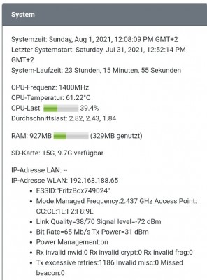

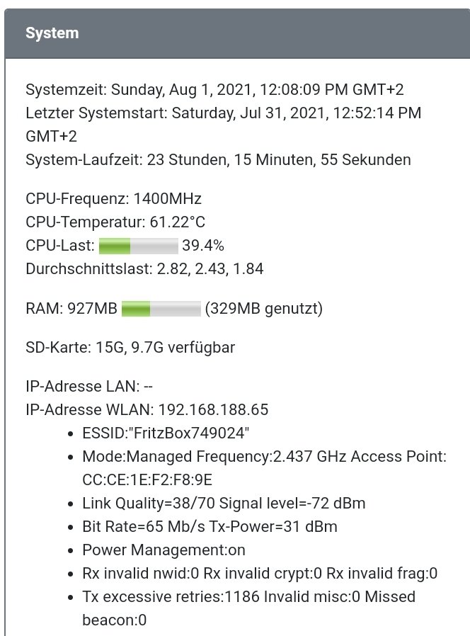

Kannst Du mal einen Screenshot der Systeminfo einstellen?

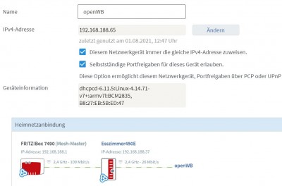

Habt ihr nur die Fritzbox oder nutzt ihr Repeater oder ähnliches?
Ist bei der Fritzbox eine feste IP eingestellt? Für die openWB?
Re: Kein Zugriff mehr aufs Web Interface, aber übers Smartphone gehts?
ja, ich habe einigen Geräten eine feste IP zugeordnet. Unter anderem der OpenWB.
Ich nutze auch mehrere Fritz WLan Repeater im Haus.
Die OpenWB ist über einen FritzWLan Repeater 450E mit dem Netzwerk verbunden.
das funktioniert soweit ja auch alles.
Aber am Computer oder übers Tablet habe ich keinen Zugriff mehr auf das Web Interface von OpenWB

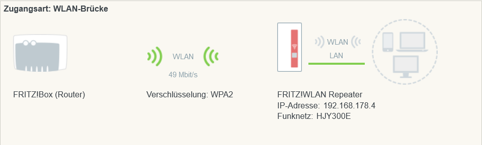

Du sagst mehrere, im Mesh ist nur einer sichtbar?Ingo hat geschrieben: So Aug 01, 2021 10:52 am Bild2.jpg
