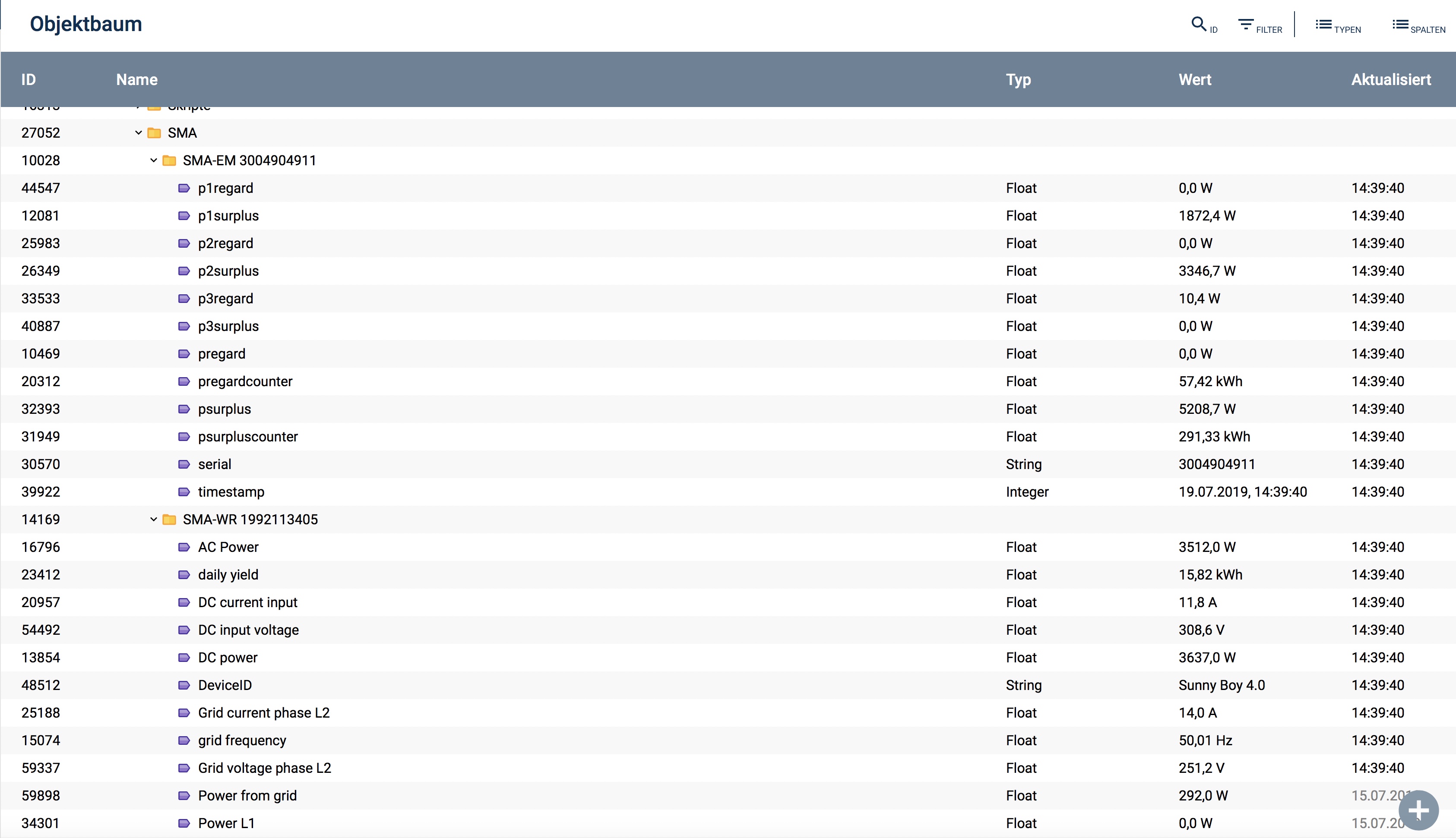

Ich musste noch ein paar Anpassungen an dem smamodbus.py Skript vornehmen, damit es wirklich rund läuft. Lag aber daran, dass die Sunny Boys noch nicht offiziell in der Konfiguration vorhanden waren.
Die Webhooks IPSymcon seitig müssen übrigens auch nicht selbst geschrieben werden. Entsprechende php Skripte findet ihr ebenfalls im /opt/smaemd/features Ordner => symcon_smaem_webhook.php, symcon_smawr_webhook.php
Das legt euch auch gleich alle benötigten Variablen an. In den Scripten müsst ihr nur hinterlegt, welche Werte vom smaemd übertragen werden, also analog zur symcon Konfiguration oben.
Und das wars dann. Das ganze könnte dann z.B. so aussehen:
