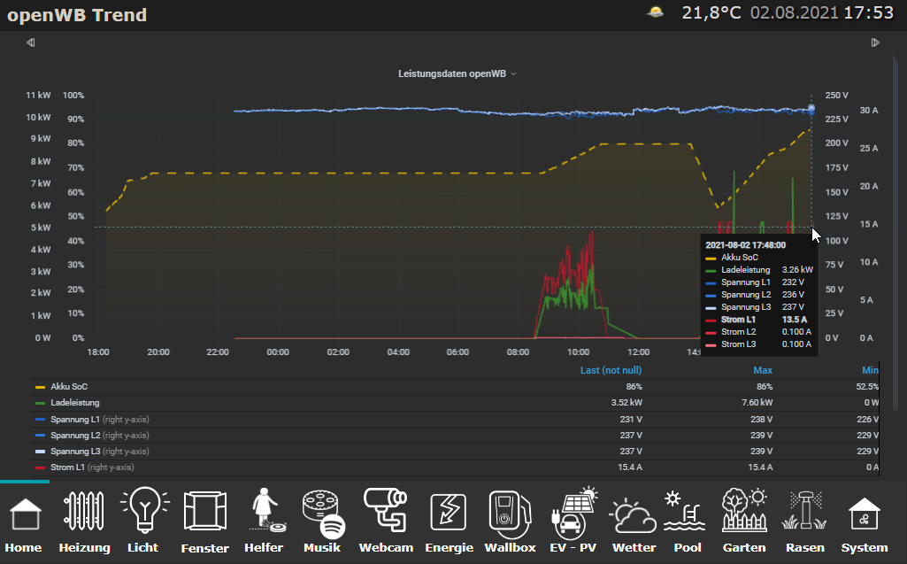

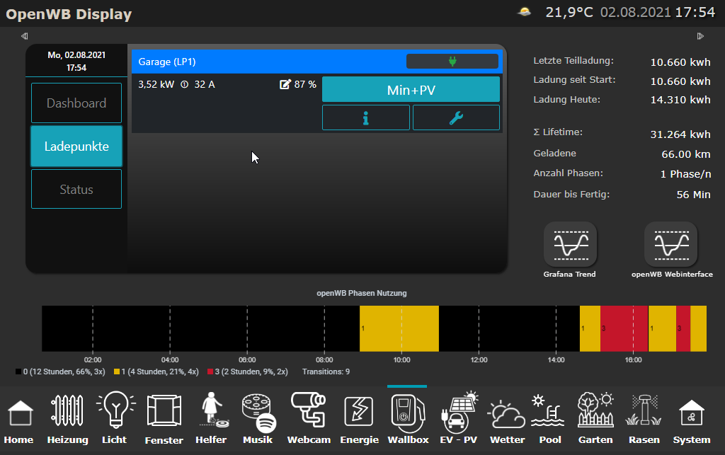

Ich habe heute zufällig obenWB dabei beobachtet, wie es scheinbar eine inkonsistente Anzeige ausgegeben hat.
Konkret geht es dabei um das Cards Theme, welches mir bei den Ladeparametern 1-Phasig 32A angezeigt hat. Da ich über MQTT die Ladeparameter in Grafana mit schreibe, habe ich das mal schnell überprüft und dabei habe ich festgestellt, das real nur ~14 A gezogen wurden.
Ist das eine Fehlerhafte Darstellung im Cards Theme, oder bedeutet es, das in diesem Betriebsmodus bis zu 32A gezogen werden können?

Das ist, wie in jedem anderen Theme auch, die von openWB freigegebene maximale Stromstärke. Was davon genutzt wird, entscheidet das Fahrzeug.
