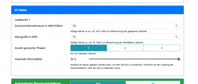

Hallo evchab,
du meinst, manuell in "Einstellungen" zwei Phasen wegschalten?
an dieser Stelle? Wenn das funktioniert, wäre das perfekt, Wäre mir sogar lieber, wie eine automatische Umschaltung. Automatiken sind mir immer nicht geheuer :)

erm, nein.
Diese Einstellung benötigt die 1p3p Umschaltung in der Wallbox verbaut. Die gab es aber bei der Series1 nie.
Er meint durchaus zwei Phasen vor de Wallbox wegschalten oder abklemmen.
Aber bitte nicht mittels einzelner Leitungsschutzschalter. Das wäre bei strenger Auslegung der VDE nicht zulässig. sondern eher über einen Lastumschalter mit Nulldurchgang
