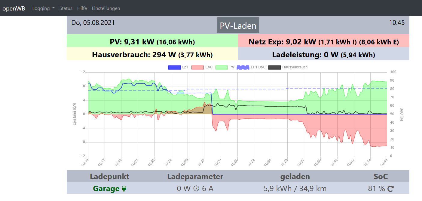

Hier ein screenshot:
Schaltet er dann wieder ab, wird nicht wieder eingeschaltet.

Ladefreigabe scheint gegeben (6A) - welches Auto wird hier geladen? Ach ich seh's gerade, eine Zoe. Erhöhe den Mindestladestrom schrittweise mal auf 8-10A, ist leider ein häufiges Thema dass die Zoes bei 6A noch nicht mit dem Laden beginnen.

Ja, bei 10A funktioniert es! Nochmals Danke!
