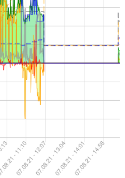

ich habe gerade ein Backup von heute Mittag wiederhergestellt.
Entsprechend diesem Post viewtopic.php?p=39885#p39885
Habe ich vorher die Daten in /var/www/html/openWB/web/logging/data gesichert und nach der Wiederherstellung des Backups zurückkopiert. Leider sind die Daten, die seit dem Backup angefallen sind, trotzdem verloren:
Hauptschirm-Graph:
Bildschirmfoto_2021-08-07_15-47-58-wiederherstellung daten.png (25.42 KiB) 932 mal betrachtet

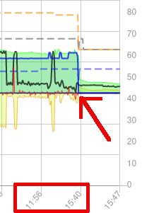

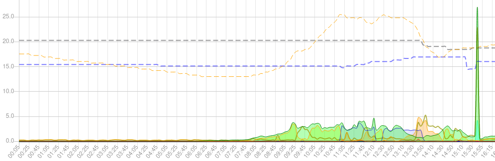

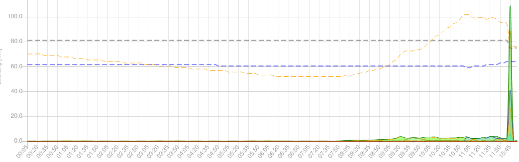

Langzeitlog:
TagesLog:
Irgendeine Idee, wie ich das korrigieren kann?

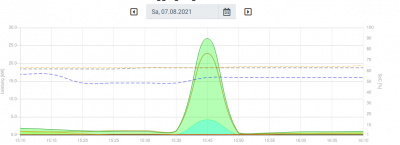

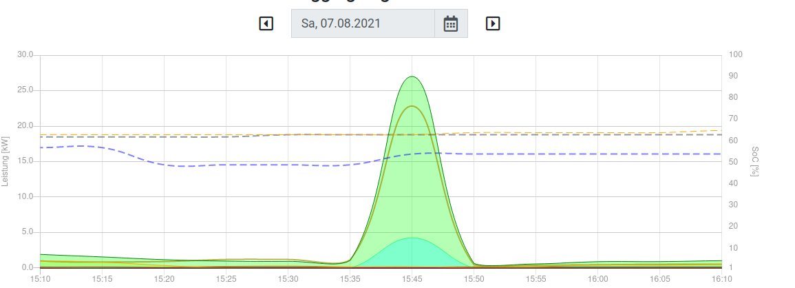

Unverständlich bleibt ein 25kW spike direkt vor der Wiederherstellung im Tageslog:
Im Log sieht es (für mich) unauffällig aus (außer, dass der Eintrag für 1540 fehlt...)
1530,3650328,456317,9498131,4173160.00,3941040.00,0,8114200.00,4494710,509259,0,0,0,0,0,0,0,0,0,0,63,49,63,0,0,0,0,0,0,0,0,0,0,0,0,0,0,0,0
1535,3650329,456317,9498219,4173160.00,3941040.00,0,8114200.00,4494718,509272,0,0,0,0,0,0,0,0,0,0,63,49,63,0,0,0,0,0,0,0,0,0,0,0,0,0,0,0,0
1545,3650193,456671,9500470,4173160.00,3941040.00,0,8114200.00,4493208,508226,0,0,0,0,0,0,0,0,0,0,63,54,63,0,0,0,0,0,0,0,0,0,0,0,0,0,0,0,0
1550,3650194,456672,9500522,4173160.00,3941040.00,0,8114200.00,4493223,508226,0,0,0,0,0,0,0,0,0,0,64,54,63,0,0,0,0,0,0,0,0,0,0,0,0,0,0,0,0
