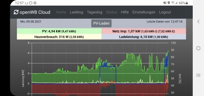

Hey zusammen,
Ich habe einem Standalone(Nightly)mit Go E Charger der Version 2 und die Firmware ist aktuell.
An welchem Parameter muss ich drehen damit das Laden bei PV Überschuss ehr anfängt?
Gruß Stefan

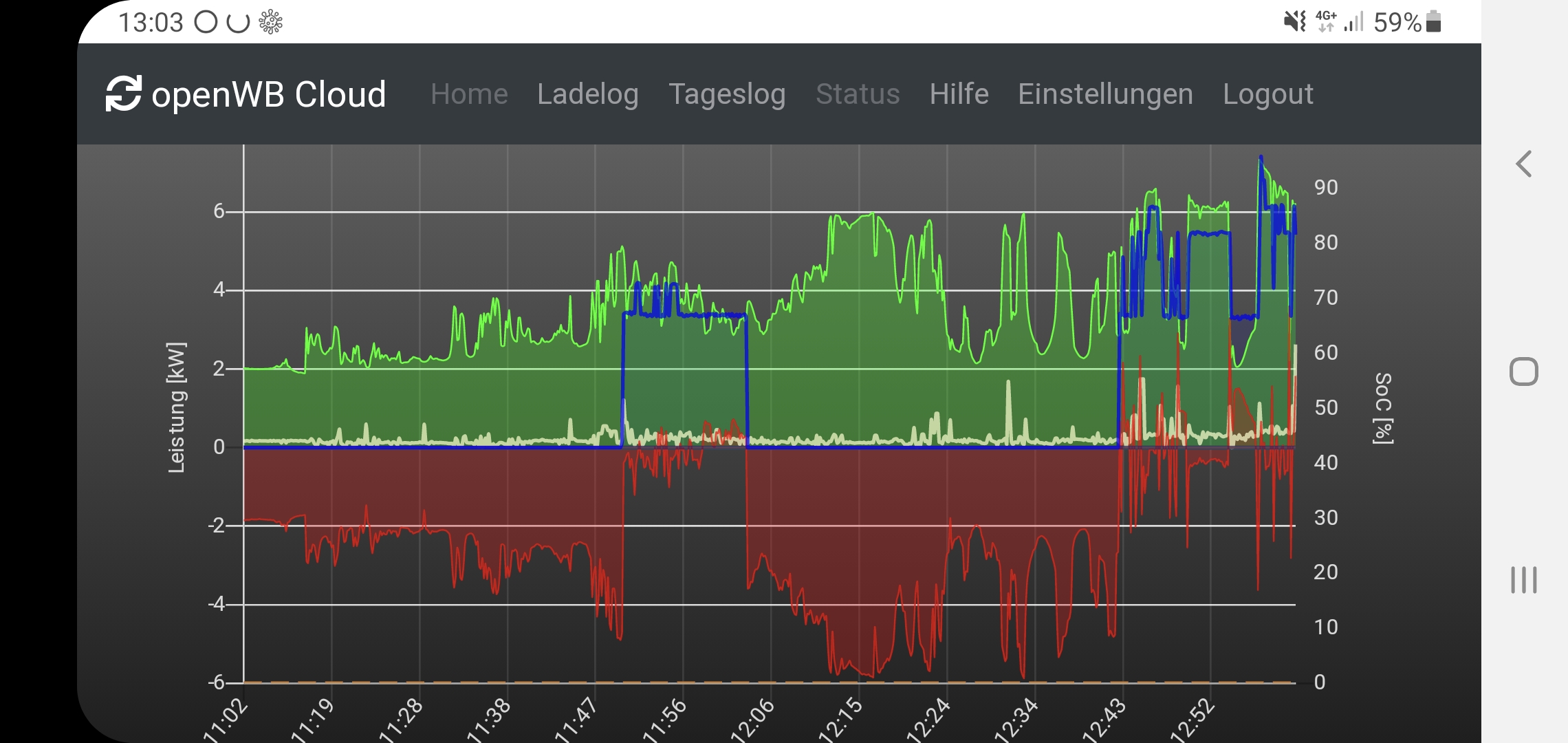

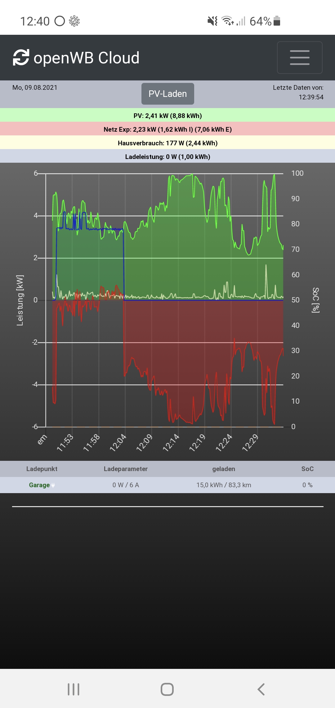

Warum bricht er das Laden um kurz nach 12 Uhr ab aber um kurz nach 1 Uhr bezieht der Wagen eine längere Zeit aus dem Netz und überbrückt damit die Wolkenphase?
Danke für eure Hilfe

Schon mal in eine Glaskugel geschaut? Nur der Graph sagt nicht allzuviel aus.
So wie es aussieht, lädt er mit 1p und min. 16 A??
Schau mal in die "übergeordneten Ladeeunstellungen" nach dem Min..

Re: Pv Überschuss schneller Starten
Was bedeutet bei dem Ladepunkt denn ein weisses Steckersymbol? Kenne nur grün oder gelb?
Sie wie ich das in deinem ersten Bild sehe ist dein Lapepunkt sehr wohl bereit mit 6A die Ladung zu starten, das Auto will aber nicht. Hab ich hier auch manchmal das unser Smart nicht gleich lädt und sich von der oWB ein paar mal bitten lässt ehe er weiter lädt.
