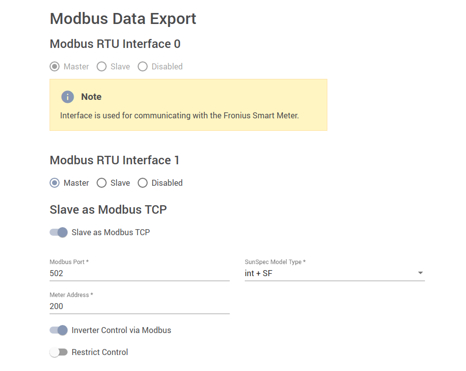

Um vorab etwas mit OpenWB rum zuspielen, (Box sollte in den nächsten Wochen kommen) habe ich mir OpenWB auf meinen
Pi installiert.
Meine PV Anlage bestehen aus zwei Symo GEN24 Plus 6-10 kW WR wobei der Smartmeter am ersten WR angeschlossen ist.
In beiden WR habe ich Salve as Modbus TCP aktiviert unter der Annahme, dass die OpenWB dann direkt auf die Daten
Zugriff hat.

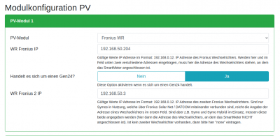

Eigentlich dachte ich, dass unter PV Modul 1 folgende Einstellungen genügen sollten um Produktion und EVU Daten anzuzeigen.

Danke für die Antwort. Ich habe das bereits probiert. Leider zeigt mir die OpenWB immer noch nichts an. Beim EVU Modul habe ich mal zwischen Meter ID 0 und 1 hin und her probiert und auch beim Kompatibilitätsmodus für Gen24 zwischen Variante 1 und 2.
Beim PV habe ich alles beim alten belassen die Fronius WR GEN24 Kompatibilität und die IPs der zwei WR.

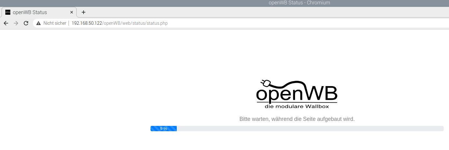

Was ich aber noch festgestellt habe ist, dass wenn ich auf die Status Anzeige klicke der Statusbalken immer bei 9% feststeckt.

Ich gehe mal davon aus, dass WR Seitig Modbus TCP richtig gesetzt ist, da bei der EVU Konfiguration der Smartmeter korrekt erkannt wird.
Was mir auch noch auffällt ist, dass die Status Anzeige bei 9% stehen bleibt ....im Log kann ich allerdings nichts finden.
Ich habe auch schon alle openWB Versionen getestet ......Falls irgend jemand noch einen Tipp hätte wäre ich sehr dankbar.

Dein Screenshot von der PV Einstellung passt aber wohl.

Nick
Re: Fronius GEN24 Plus mit Smartmeter
Auf der Startseite mit dem Status in der Menüleiste bist Du nicht zufrieden?🤔
Dort würdest Du alle aktuellen Messdaten einsehen können.

Das kann ich nicht sagen - weil der Ladebalken nicht weiter als 9% kommt. Grüsse Nick
