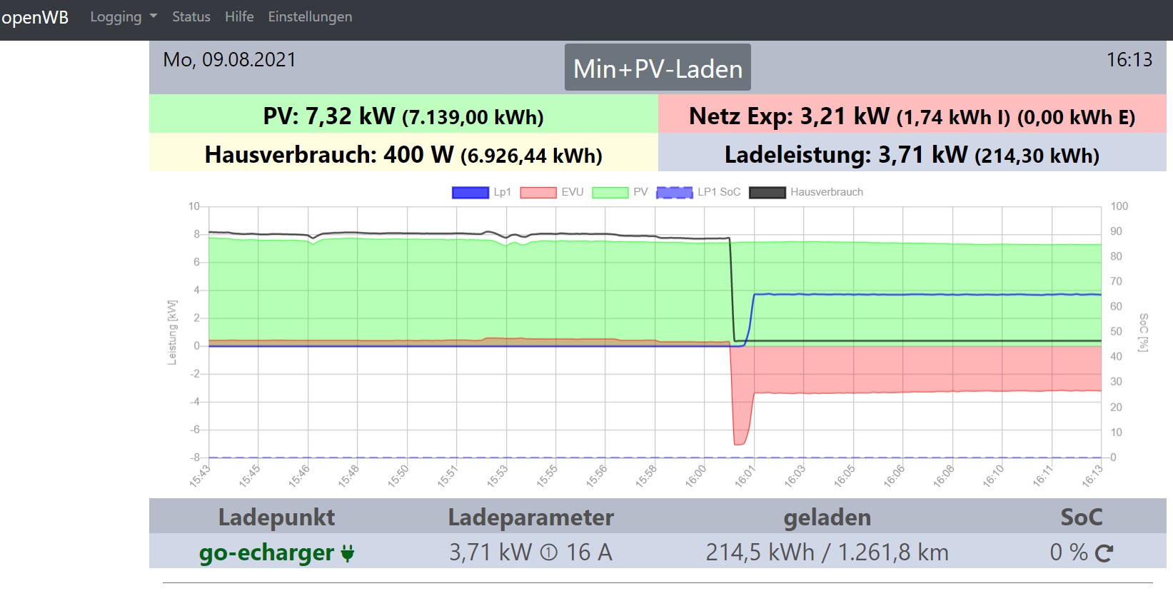

meine Hardware:
- Fronius Wechselrichter
- go-echarger
- SMA Energymeter (günstig gebraucht bekommen und vom Elektriker einbauen lassen)
- openWB Standalone
soweit passt alles, aber Hausverbrauch und Netzexport sind vertauscht.
Der angezeigte Hausverbrauch sind eher die Liefermenge der PV Anlage plus der tatsächliche Hausverbrauch.
Den SMA Energymeter habe ich bei EVU eingetragen mit Seriennummer.
Habe ich jetzt eine falsche Einstellung gemacht, oder der Elektriker falsch angeklemmt?
schon mal danke für eure Inputs, bin echt etwas am verzweifeln.

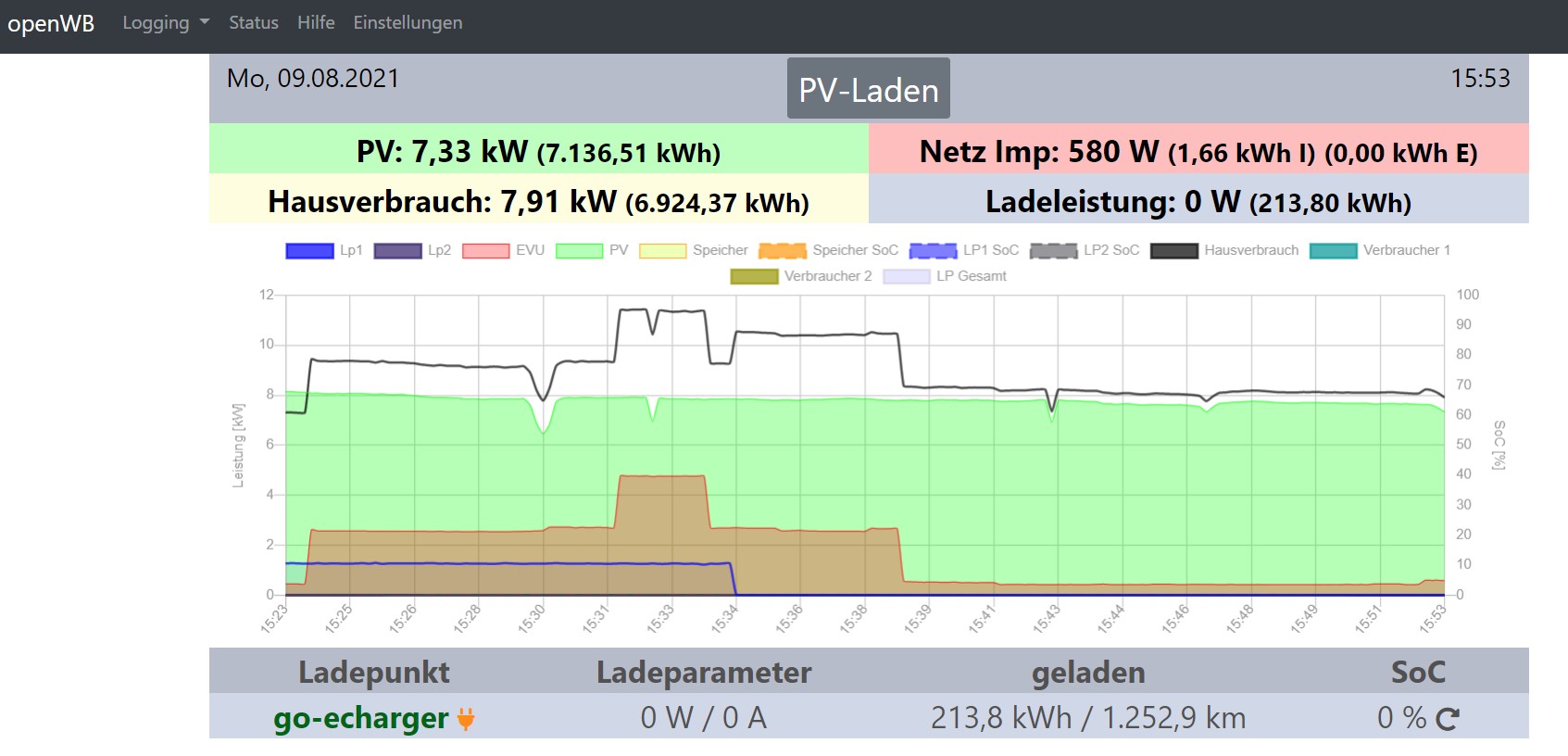

jetzt glaube, es selbst gefunden zu haben.
Ich habe den EnergyMeter aus dem EVU genommen und ihn mit IP Adresse als 2. PV Modul eingetragen.
Als SMA Wechselrichter.
Nun sieht es so aus und die Wallbox ging sofort in den Lademodus.
Bin ich da richtig dran, passt das so?

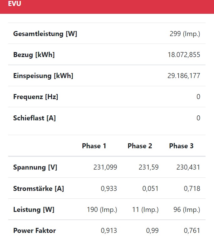

Das sieht mir ganz so aus, als ob das SmartMeter falsch herum angeschlossen ist. Das solltet Ihr mal abends ohne PV kontrollieren:
Da abends keine PV erzeugt, solltest Du im Graph Netzimport (Bezug) als Wert und "rot" Fläche oberhalb der Nulllinie haben. Auch unter Status/ EVU muss dann Import auf allen Phasen sein.
Es ergibt keinen Sinn, es als PV einzurichten ....

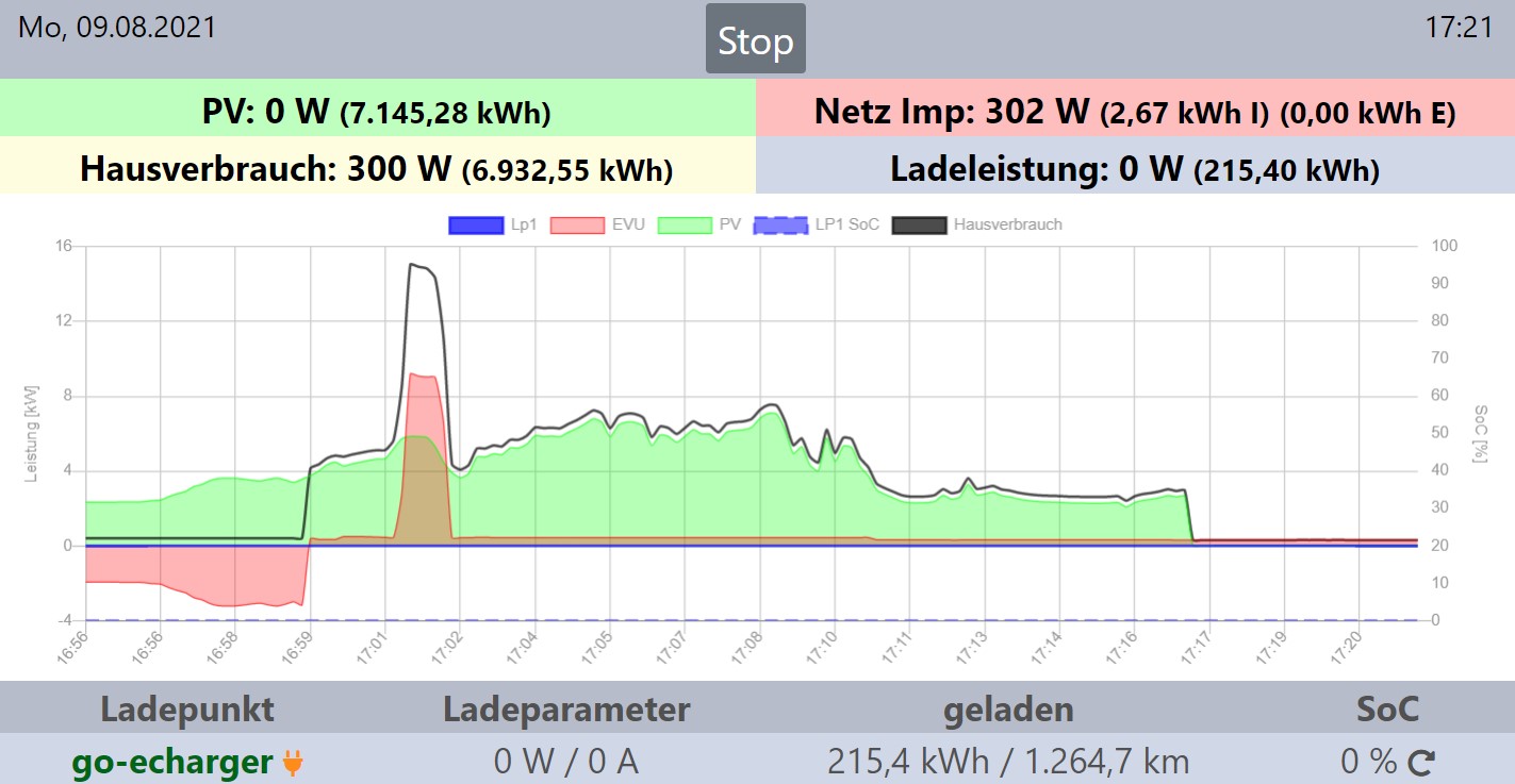

OK, macht wirklich keinen Sinn, da nur der Festwert von 400W unter EVU steht und der Rest berechnet wird.
Wieder zurück zu den alten Einstellungen.
Habe die PV ausgeschaltet, konnte nicht bis abends warten.
Nun sieht es so aus,
Netzimport gleich Hausverbrauch. Aber was stimmt nicht an den Bildern meines ersten Beitrages?

OK, das EVU ist auf jeden Fall stimmig!
Dann liegt wohl das Problem eventl. an der Kombi Fronius-WR und SMA-SM. Ggf. wird bei einem Fronius-WR ein Fronius-Meter erwartet?
Der Hausverbrauch wird ja grundsätzlich aus den EVU- Werten und PV errechnet.
Im ersten Graph passt die Einspeisung und der Hausverbrauch nicht. Bei einer Erzeugung von ca 7,3 kW sollte es ca 7kW Export geben (Hausverbrauch ca. 300 W?), Dein Wert steht auf Import. Desweiteren wäre Export unterhalb der Nulllinie in rot.
Passte vorhin die PV- Leistung im WR und openWB zueinander?
