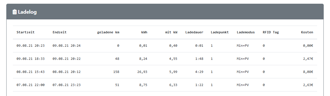

Kannst du mal noch das passende Ladelog posten?
LP2: go-e V2
Kostal Plenticore Plus
e-up BJ 2021, SOC mit OVMS
9 x Smarthome mit Shellys
Hefedrittel
Beiträge: 19
Registriert: Di Mär 23, 2021 7:49 am
Re: EV-SoC-Ladung - Maximal-Soc Einstellung wird ignoriert!
Beitrag von Hefedrittel »
philipp123 hat geschrieben: Mo Aug 09, 2021 6:21 pm Kannst du mal noch das passende Ladelog posten?
philipp123
Beiträge: 1034
Beitrag von philipp123 »
Hm, hatte den Verdacht, dass der SOC mit Versatz steigt. Es wird aber bis 20:12 geladen, davor war aber ein SOC von über 85% angekommen.

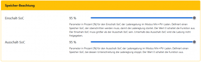

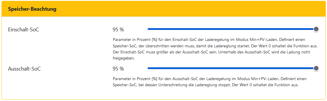

Was mich noch wundert: Hast du nen Speicher den du mit verwendest oder wie bekommst du so spät noch genug Leistung für PV nach 20 Uhr?
LP2: go-e V2
Hefedrittel
Beiträge: 19
philipp123 hat geschrieben: Mo Aug 09, 2021 7:03 pm Hm, hatte den Verdacht, dass der SOC mit Versatz steigt. Es wird aber bis 20:12 geladen, davor war aber ein SOC von über 85% angekommen.
Ja Speicher ist vorhanden und ja Sonne war da. Gestern hatte ich so ca. 3KW anliegen um 20:15Uhr - erst ca. 20:30Uhr ist das Licht ausgegangen.
philipp123
Beiträge: 1034
Ich meine mal irgendwo gelesen zu haben, dass es das Problem gibt/gab, dass der Speicher solange er Oberhalb der Ausschaltwerte ist den SOC des Fahrzeuges überschreibt. Solange dein Speicher genug Saft hat wird dann weiter geladen. Kann mich aber auch täuschen, da ich selbst keinen Speicher habe. Da müsste aber einer von den Speicherexperten was dazu sagen.
