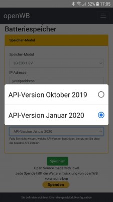

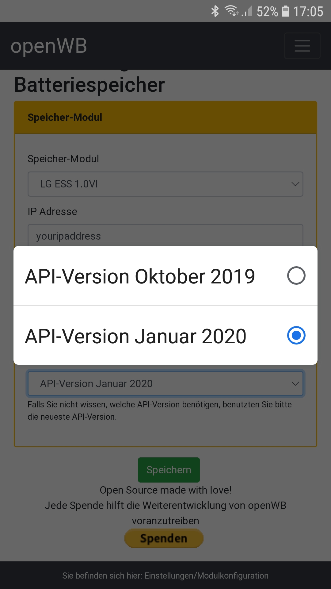

Ich habe zwar nicht LG, aber das hier ist für LG ESS 1.0VI in EVU, PV und Speicher auswählbar:
Ob es für Dich passt, kann ich nicht sagen. Da müsste wer Anderes was zu sagen.
Ein Speicher hat ja grundsätzlich in Dt. die Messung für EVU inbegriffen.
Im Sommer mit genügend PV lassen sich Deine Wünsche durch entspr. Einstellungen zur Speicherbeachtung realisieren.
Im Winter / Übergangszeit eher nicht, da die Lsdesteuerung auf Netzbezug = 0W ausregelt und damit zuerst aus PV, dann aus Speicher und zuletzt aus Netz bezieht.
