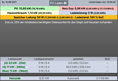

der Webzugang von openWB ist bei mir seit Monaten (und diversen Updates) nicht in der Lage den Graphen darzustellen :
Es geht nie über die 25% Fehlermeldung hinaus ... Auch ein Löschen und neu anmelden in den openWB Cloud Einstellungen bringt scheinbar keine Besserung.

Hi, teste doch mal
https://devweb.openwb.de/openWB/web/index.php
Bleibt der Fehler?

ja auch unter dem Link bleibt der Fehler.

Gehst du mobil oder mit einem Desktop/Laptop rein?bergler82 hat geschrieben: Mo Aug 16, 2021 6:20 am Hi,
Lösch doch mal den Cache etc von dem Browser den du nutzt

gestern auf opera/MacOS
vorhin dein Link auf Safari iOS

gerade auf firefox iOS getestet. Auch nichts.

Hm, also hast du mal nen Reboot der openWB versucht? So als letzte Lösung die mir einfällt?

Ich hatte über Monate dasselbe Verhalten.
Da ich normalerweise über VPN direkt auf das Web-UI sehe, war es mir kein Support-Ticket wert.
Nach der Frage gestern in diesem Thread habe ich das UI in der Cloud mal wieder aufgemacht und siehe da, es geht jetzt wie erwartet.
Ich kann aber nicht sagen warum.
Also entweder ein Support-Ticket aufmachen oder einfach warten .

Ich kenne mich halt mit Apple zu wenig aus. Könnten ja viele Sachen sein... Ich weiß zb nicht wieviel im Hintergrund für den Graphen geladen wird. Womöglich ist die Größe des Cache zu klein dimensioniert? Kann ich mir zwar nicht vorstellen, aber auffällig ist halt, dass alles über iOS ist. Zum Ausschluss wäre es vielleicht gut sich mal über nen Windowsrechner o.ä. drauf zu hängen?

hab noch so ein seltsames surface hier. damit teste ich morgen mal.
