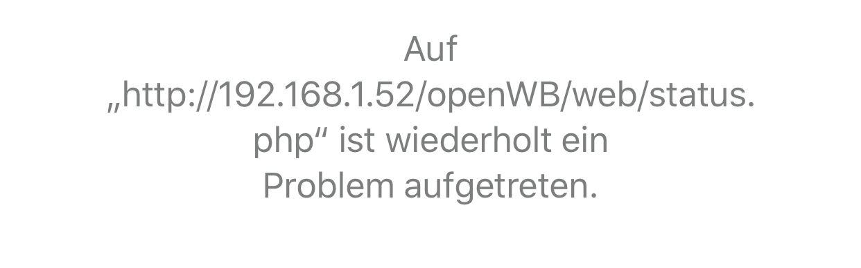

Bei mir stürzt am iPhone die Statusseite ab.
Lädt zunächst, jedoch ohne Werte, dann:

Auch im privaten Modus?
Auch am Rechner?
Browser Cache gelöscht?
An der Statusseite hat sich eigentlich nichts geändert

snaptec hat geschrieben: Di Jul 23, 2019 12:44 pm Auch im privaten Modus?
Auch am Rechner?
Interessanterweise war es an beiden Mobilgeräten das Gleiche, Rechner konnte ich nicht testen, war nicht zu Hause.
Nach Cachelöschung geht es wieder. War zuvor - und ich greife aus die Seite x Mal pro Tag seit Monaten zu - noch nie notwendig gewesen.
