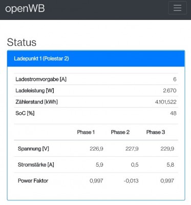

Mir ist aufgefallen, dass mir die Menge der Phasen, mit denen geladen wurde, falsch anzeigt wurde.
Ich muss dazu sagen, dass ich etwas herumprobiert habe und zwischen "Sofortladen", "Standby" und "Zielladen" umgeswitcht habe um etwas zu testen.
Aufgrund des derzeit in der Polestar 2 Software vorhandenen Fehlers, dass anstatt auf allen 3 Phasen nur auf 2 Phasen geladen wird.
Hier die korrekte Anzeige der nur 2 Phasen aufgrund des Software-Bugs von Polestar:

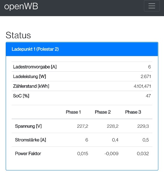

Und hier die falsche Anzeige (zeigt nur 1 Phase an, obwohl auf zwei geladen wurde:
Das es in beiden Fällen 2 Phasen sind, sieht man ja gut an der Leistung, mit der geladen wird und welche in beiden Fällen identisch ist.
