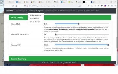

Mein Auto und die App können nur in 10er Schritten. Wie kann ich denn mit OpenWB Min+Pv auf einen Ziel SoC von 85% laden?

Liefert dein Auto immer nur 10%-Schritte? Wenn ja, dann kannst du zwar auf 85% einstellen, landest aber bei 90% bis er abschält.
5%-Schritte kannst du in der openWB unter Einstellungen -> Ladeeinstellungen -> PV & MIn-PV -> Maximal-SOC einstellen.

Durch verschieben der Schieberegler. Ob du aber genau bei 85% landest must du austesten. Das hängt von weiteren Faktoren ab ...(z.B. Intervall der SOC Abfrage + Fähigkeit des Fahrzeuges)Smart71 hat geschrieben: Mo Aug 23, 2021 12:32 pm Wie kann ich denn mit OpenWB Min+Pv auf einen Ziel SoC von 85% laden?
