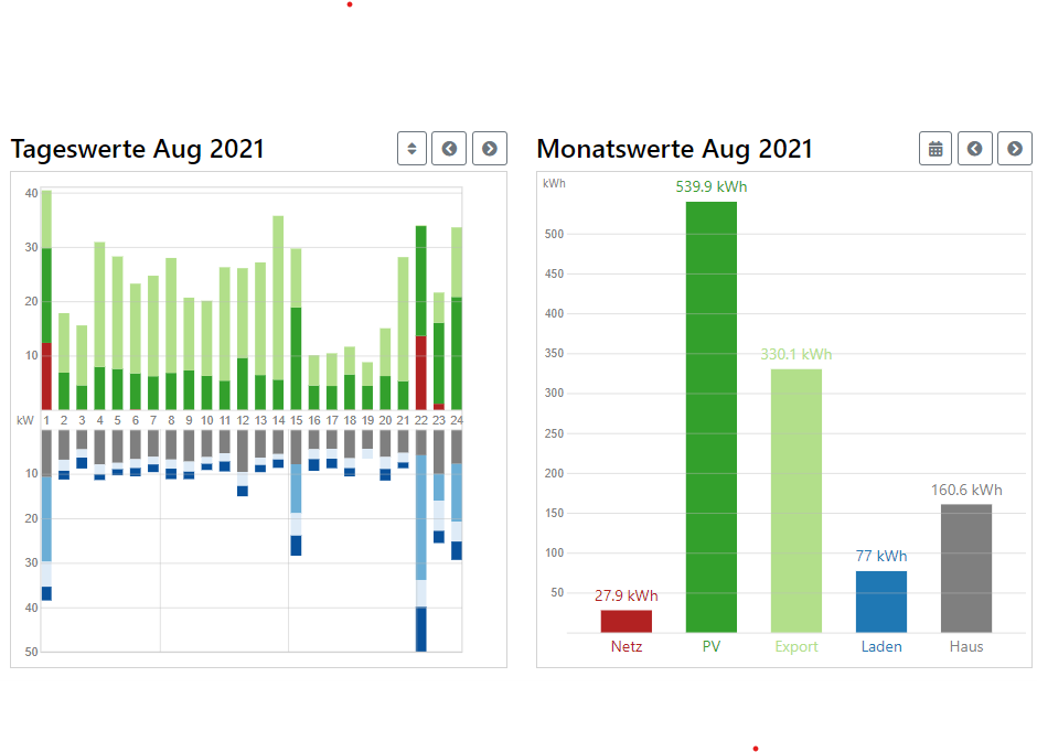

Beim Theme Colors kann man sich ja auch die Monatsübersicht anzeigen lassen:
Die einzigen Zahlen, die annähernd passen würden, sind Betterie import, export und Laden. Ist das richtig, oder liege ich da falsch?
Wenn es so wäre, warum werden Batterie import und export aufsummiert? Die haben ja ein entgegengesetztes Vorzeichen! Batterie export müsste also eher im positiven Bereich stehen. In der aktuellen Leistung wird ein Batterie-export ja ebenfalls im oberen Ring angezeigt.
Das zweite was mir aufgefallen ist: Im positiven Bereich erhält man als Tooltip bei den Tageswerten die Zahl (in kWh) von dem Balken auf dem die Maus steht. Im negativen funktioniert das nicht.
Was bedeuten bei den Tageswerten die Farben im negativen Bereich? Die drei verschiedenen Blautöne finden sich sonst nirgendwo.Die einzigen Zahlen, die annähernd passen würden, sind Betterie import, export und Laden. Ist das richtig, oder liege ich da falsch?

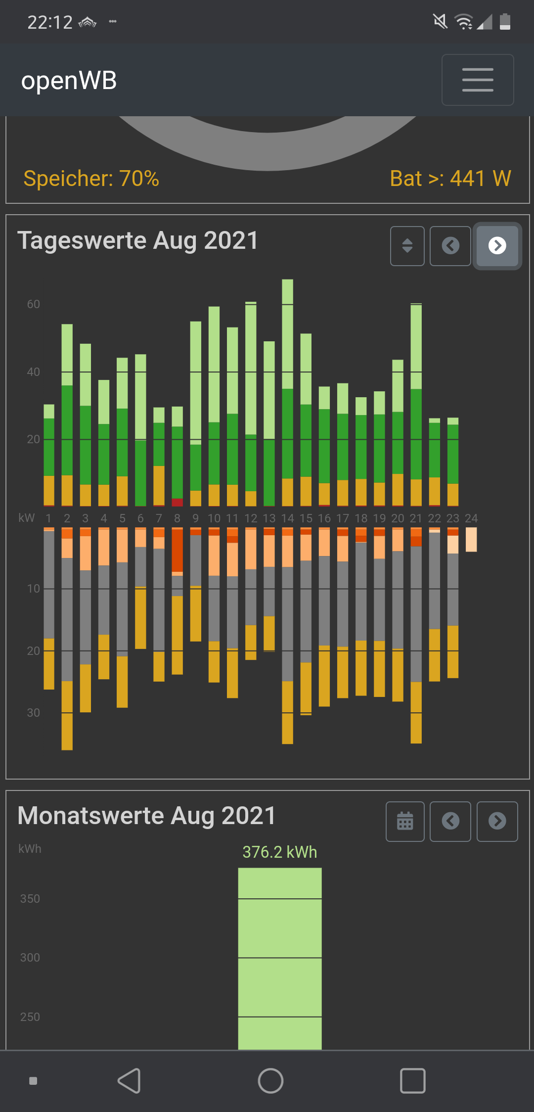

Im Dark Theme kommt es besser raus.
Hausverbrauch, Geräte und Batterie Import
- Beiträge: 1034
Re: Theme Colors: Bedeutung der Farben in Monatsübersicht
Hausverbrauch, Laden, Geräte und Batterie Import oder?thesorrow101 hat geschrieben: Mi Aug 25, 2021 7:29 pm Im Dark Theme kommt es besser raus.

Genau, Autoladen habe ich jetzt nicht extra erwähnt, weil es so klang, als wäre das klarphilipp123 hat geschrieben: Mi Aug 25, 2021 7:32 pmHausverbrauch, Laden, Geräte und Batterie Import oder?thesorrow101 hat geschrieben: Mi Aug 25, 2021 7:29 pm Im Dark Theme kommt es besser raus.

OK, dann funktioniert es wohl bei mir zumindest nicht. Ich habe keine Geräte...

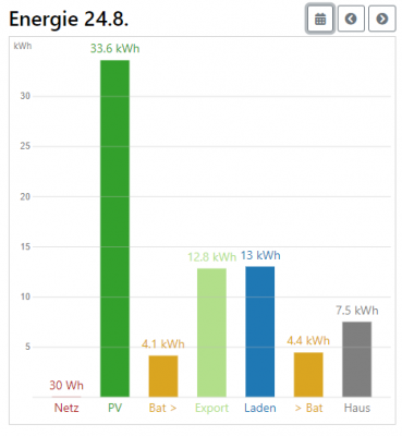

So sieht zum Beispiel der heutige Tag in der Einzelansicht aus. Es können also nur Hausverbrauch , Laden, Batterie import und export sein. Mehr habe ich nicht...OpenWB Custom und OpenWB Pro, 6,8kWp RCT Power Storage DC mit 5,7kWh Batterie, 3KW Hoymiles PV

Vielleicht ist da auch wirklich n Fehler. Haus, Laden bei den ersten beiden ist ja klar. Batterie selbst habe ich keine.
Wenn du aber von 22.8. die Details anschaust, siehst du ja ob da wirklich Batterie Import und Batterie Export erscheint. Richtig sollte das dann in der Tat nicht sein.

Grau der Hausverbrauch, gelblich-orange die Batterie und die anderen Farben sind die Geräte

Am 22.8. hatte ich Bat export 10,1kWh und Bat. import 6kWh
Ich habe ein Gerät konfiguriert, das war aber den ganzen August nicht einmal eingeschaltet. Es sollte daher nicht auftauchen, schon gar nicht mit einer Energiemenge.
Ich würde also tatsächlich auf einen Bug tippen. Aber ihr stimmt mir zu, dass es nicht sinnvoll wäre, Batterie Import und Export dort anzuzeigen, oder? Vielleicht hat sich da ja auch jemand was bei gedacht und es ist ein Feature?

Ja prinzipiell macht das schon Sinn, das in der gesamten Übersicht zu zeigen. Die Batterieleistung gehört ja dazu. Wobei theoretisch eines von beiden reichen würde, außer jemand will den Wirkgrad seiner Batterie berechnentensing2 hat geschrieben: Mi Aug 25, 2021 8:20 pm Am 22.8. hatte ich Bat export 10,1kWh und Bat. import 6kWh

In der Tat, so ähnlich sollte es auch bei mir aussehen. Ich habe aber trotz vorhandener Batterie keinen Balken im oberen Bereich.thesorrow101 hat geschrieben: Mi Aug 25, 2021 8:14 pm Bei mir sieht es echt besser aus (weil ich derzeit kein Auto lade)
Ich bin auf der Beta Version 1.9.245. Kann es daran liegen?
