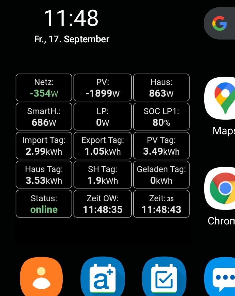

Ich hab jetzt mal mit einem Freund von mir angefangen, eine App zu basteln, die nur dafür da ist, ein Widget zur Verfügung zu stellen. Als Basis haben wir die MQTT-Schnittstelle genommen.
Läuft an und für sich garnicht schlecht. Kinderkrankheiten hat sie mit Sicherheit noch einige.
- Die IP ist aktuell hart im Code hinterlegt.
- Sehr selten friert die Aktualisierung für maximal 30 Minuten ein.
- Keine Ahnung wie sie auf andere Phone aussieht, da ich Webview verwende.
Aber wir sind halt auch beide keine Androidentwickler

Habe bei mir gerade nochmals eine neue Version am Laufen, die hoffentlich nochmals stabiler ist. Werde ich den Tag durch nochmal testen. Hab es jetzt realisiert bekommen, dass wenn sich das Widget nicht mehr automatisch aktualisiert, es nach einmal Antippen wiederbelebt wird.
Bei der bisherigen Resonanz kann ich für die jeweilige lokale IP der openWB eine APK zur Verfügung stellen (Bei 3-4 geht das, zu viele natürlich nicht). Da macht eine Konfiguration der Zugangsdaten vom Aufwand her wenig Sinn.
Das Smartphone sollte aber nicht zu alt sein. Wie es dann dargestellt wird, muss man testen. Theoretisch sind die Pixelangaben inzwischen dynamisch berechnet, ob das so funktioniert weiß ich aber nicht mangels Testmöglichkeit. Da kann ich dann aber auch mit Unterstützung nachbessern, wenn es keine 8 Jahre alte Mini-Auflösung ist.
Wichtig: Die APK muss über "unsichere Quellen erlauben" oder wie die Einstellung heißt installiert werden. Das Vertrauen muss dann halt da sein, da die App nicht im App-Store ist. Ich habe nichts böses eingebaut, aber die theoretische Unsicherheit müsst ihr erst einmal akzeptieren.

Gefällt mir Phillip!
"Unbekannte Quellen" ist bei mir schon lange gesetzt und ich bin zum Testen bereit (XCover 4). Christians (c2j2)-WB-APP läuft auch schon und ich bin dort Beta-Tester. Also Deine apk zu installieren, ist kein Problem.
Ach so: Was muss da MQTT-mäßig in oWB eingestellt werden?

Das Widget sieht gut aus. Es sind alle wichtigen Infos schlicht und übersichtlich enthalten.
Möchtest du den Code nicht mal auf Git oder so veröffentlichen? Dann würde man bestimmt auch schnell eine einfache Konfiguration mit rein bekommen. Wenn ich den Code habe, könnte ich mir das gerne mal angucken. Meine letzte Android Entwicklung ist zwar schon ein paar Jahre her, aber das sollte eigentlich nicht so viel Aufwand sein.
Wenn eine Konfiguration drin ist und du möchtest kann ich auch die APK (als Kostenlos) im PlayStore bereitstellen. Ich habe zwar aktuell keine Apps veröffentlicht, aber ein Developer Zugang ist vorhanden.
Martin
Martin

Ok, muss wohl doch noch irgendwann ne Konfiguration der IP einbauen, wenn jetzt das Interesse zunimmt
Ich habe für MQTT garnichts konfiguriert. Der sollte im Heimnetz Standardmäßig vorhanden sein wenn man keinen Nutzer für die Web-Gui hinterlegt hat.
c2j2-WB-App?
Wegen Code muss ich erst mit meinem Freund sprechen, was er dazu sagt. Hab mir da bisher über Lizenznehmer etc. keine Gedanken gemacht. Wenn es hier aber noch andere mit Android-Erfahrung hat, wäre es natürlich eine Überlegung.
c2j2-WB-App?
