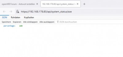

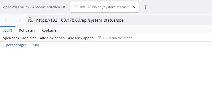

Was passiert, wenn du die URL aufrufen? Evtl. kannst du die Benutzerdaten ja direkt eingeben und bekommst dann das JSON angezeigt.
Ranttanplan
Beiträge: 232
Registriert: Fr Mär 19, 2021 12:10 pm
Re: SOC Tesla Powerwall wird falsch angezeigt
Beitrag von Ranttanplan »
Ah moment.
Hab gerade folgendes hingekriegt:
Hab erstmal nur die normale IP der Tesla eingegeben.
Da kommt dann die Oberfläche im Browser, wo ich mich anmelden kann.
Dann habe ich deine Adresse eingegeben.
Jetzt kann ich den Wert auch auslesen, da er sich die Anmeldung wohl merkt.
Als ich nur deine Adresse eingegeben habe, kann ein forbidden oder sowas in der Art.
Aktuell ist die Powerwall voll geladen. Bei uns ist heute ein relativ schöner Tag.
Aber ich kann ja abends nochmals testen und dann mit den beiden Anzeigen von der Tesla App und von der OpenWB vergleichen, welcher Wert dann stimmt.
Aktuell wird die Powerwall auch überall mit 100% angezeigt.
Also sowohl in der OpenWG, als auch in der Tesla App und im Browser.
