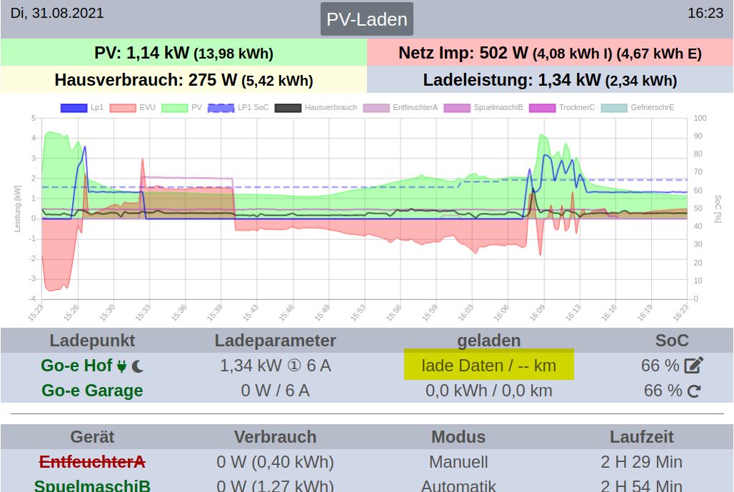

Also einiges sieht schon gut aus. Im Graf etc. kommen jetzt schön Kurven und nicht nur die Peaks pro ganzer kWh an wie bisher.
Was mir auffällt, bei Ladepunkt steht jetzt lade Daten. Da scheint noch was nicht zu passen.

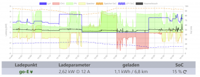

philipp123 hat geschrieben: Di Aug 31, 2021 2:28 pm Was mir auffällt, bei Ladepunkt steht jetzt lade Daten. Da scheint noch was nicht zu passen.
Tja, bei mir zeigt er da die Daten vernünftig an. Auch mit Nachkommastellen. Hast du eine Ahnung, woher der Text kommt, der da angezeigt wird?

von philipp123
Komisch. Hat er dir das auch korrekt angezeigt, bevor 1kWh voll war?
Sonst hängt vielleicht auch bei mir was schief. Hab auch mit dem manuellen SOC ein Problem.
