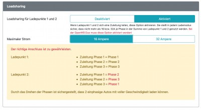

Die Duo stellt ja zwei Ladepunkte bereit. Teilen sich beide die 11kW oder teilen sie sich 22kW? Förderfähig wäre genau genommen nur letzteres, denn es müssen genau 11kW sein und nicht max. 11kW. Also wird sie mit 3x32A abgesichert. Wenn sie als förderfähig bestellt wurden, steht auf der Rechnung 11kW drauf und in den Ladecontrollern ist 11kW eingestellt. Das ist von außen nicht ersichtlich, ein Auto mit mehr als 11kW Ladeleistung (hast Du so einen um das ausprobieren zu können?) wird aber auch bei der Einstellung 32A Ladestrom in der openWB-Konfiguration nicht mit mehr als 11kW (also 16A) laden.
In der Konfiguration der openWB unter "Einstellungen Allgemein" findet sich dieser Punkt, der entsprechend eingestellt werden muss. Da steht auch, wie die Phasen rotiert werden müssen.

Du kannst die Duo mit 2x32A (entspricht 2x11 = 22kW) abgesichern und der Netzbetreiber muss dann sein OK zu den 2x11kW geben. Du kannst sie aber auch mit 1x11kW anschließen lassen, dann teilen sich beide die 11kW und Du kommst an der Genehmigung vorbei. (Ob die dann noch förderfähig ist, ist dann Auslegungssache, denn gefördert werden 11kW-Wallboxen und keine, die die 11kW auf zwei Ladepunkte aufteilen. 9kW oder 12kW Wallboxen - so es sie denn gäbe, werden dem Wortlaut nach auch nicht gefördert.)
Der Elektriker setzt die entsprechende Absicherung ein (bei 11kW 3x16A und bei 22kW 3x32A) und Du sagst der openWB, wieviel Strom sie insgesamt ziehen darf. Das richtet sich dann nach der verbauten Absicherung.

Ja, kannst Du - vorausgesetzt Du nimmst auch die dickeren Kabel, worauf Jarry ja noch richtigerweise hingewiesen hat. Ist bei mir auch so gelöst, nur habe ich dann 3x16A da reingesetzt, damit mir der Elektriker auch die 11kW dokumentieren kann ohne sich groß mit der Wallbox beschäftigen zu müssen. Das müsstest Du mit Deinem Elektriker klären, ob der lieber die Hardware auf 11kW baut oder sich auf einen Softwareschalter verlassen mag. So ein Sicherungsautomat ist später ruckzuck getauscht.
Irgendwann tausche ich die 3x16A wieder gegen die 3x32A aus, wenn es not tut und die KfW-Drosselung in der openWB auch entfernt ist. (Ich habe 2x22kW genehmigt bekommen und auch zwei openWBs, keine Duo)
