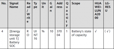

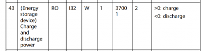

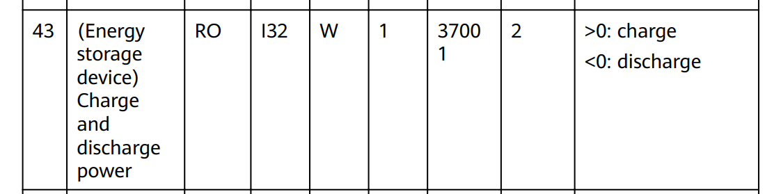

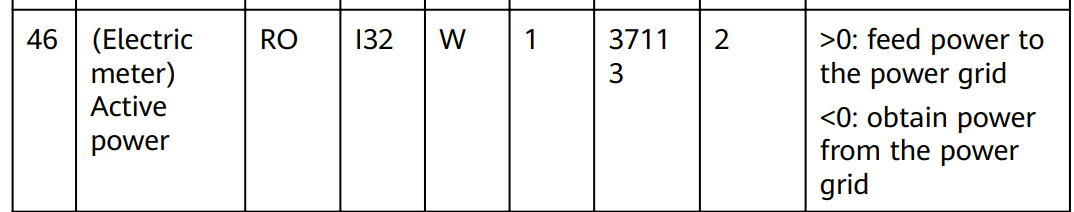

Zudem habe ich mal einige Modbus Adressen rausgesucht, welche ganz interessant sein könnten für ein EVU- und Batteriemodul auf openWB (SoC von der Luna 2000 / EVU Meter Bezug + Einspeisung / Battery Meter Charge + Discharge)
Ist es möglich, dass jemand mit den Ansatz von 'Solaranzeige.de' ein EVU- und Speichermodul erstellen kann? Die Entwickler von Solaranzeige.de haben das ja hinbekommen, solche Kommunikation zu erstellen.
Das wäre echt fantastisch, wenn das demnächst klappen würde, denn ich muss mich bald für eine WB entscheiden und dann wäre die openWB auf jeden Fall meine Wahl.
PS: Ich habe heute auch mich per TCP Reader verbunden und bekomme auch unter den Adressen sehr gute Werte. Diese kann ich bei Zeiten auch gerne mal hier posten.

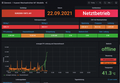

Beispiel Solaranzeige per TCP (LAN)
