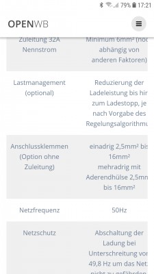

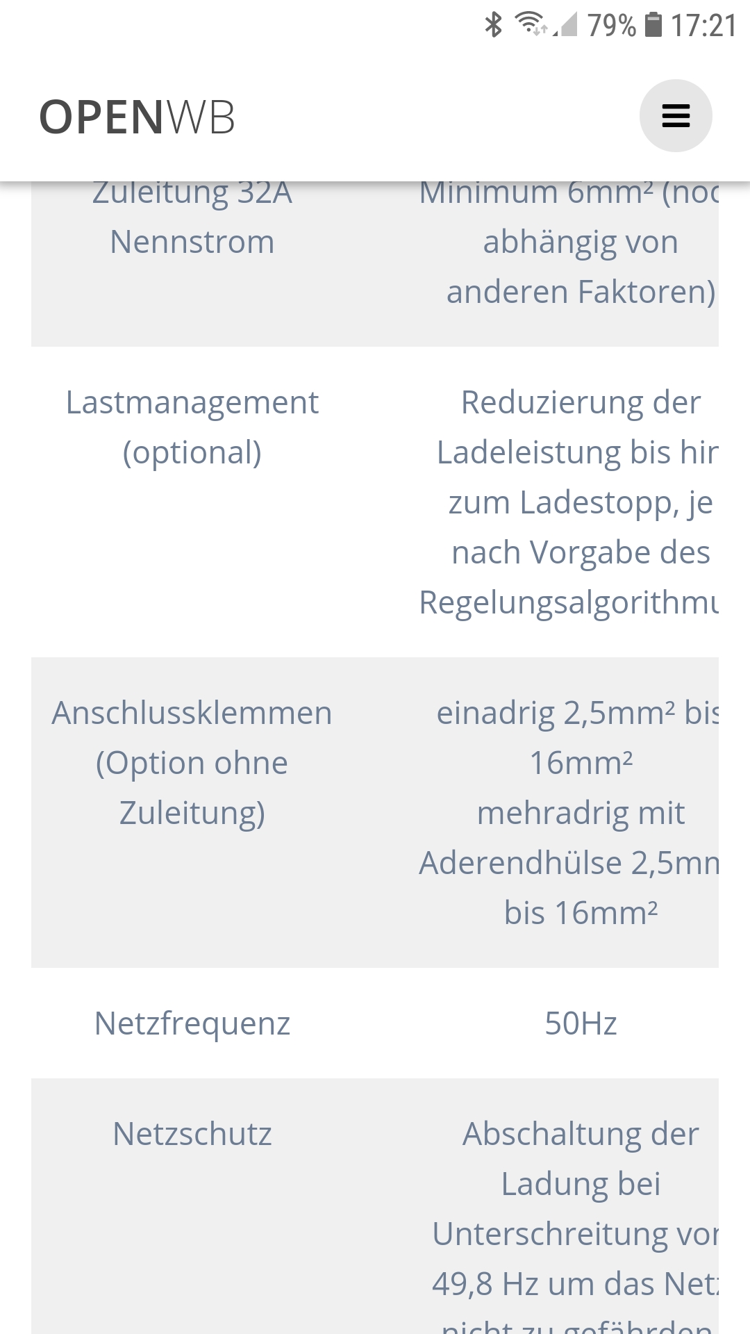

Also 5x10qmm ist schon nervig zu verlegen, aber das geht schon.
Die Klemmen in der openWB sollten meines Wissens auch damit klar kommen.
alternativ, solange du nicht durch Wärmegedämmte Wände gehst, würde wohl auch 5x6qmm reichen, aber lieber haben als brauchen.
Biegeradien kommen halt auf das kabel an, sollten im jeweiligen Datenblatt stehen
Oder 5x16qmm, das ist meist mehrdrähtig und etwas weniger sperrig obwohl dicker. Aber da bin ich mir grad nicht sicher, ob die Klemmen in der oWB bzw. des FI damit klarkommen
