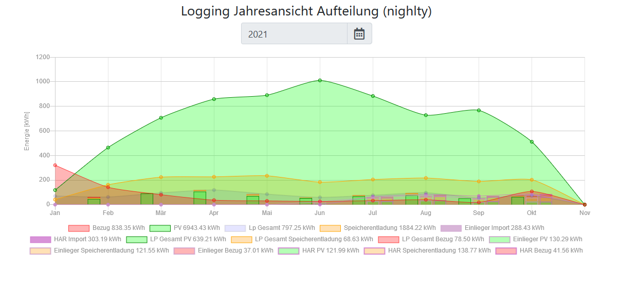

Hallo Zusammen!
Ich versuche gerade für mich eine Jahresauswertung zu machen.
Dabei ist mir in dem Logging Jahresansicht Aufteilung (nighlty) aufgefallen, das hier ein Wert, nämlich der Hausverbrauch nicht, nicht dargestellt wird.
Kann man das vielleicht noch hinzufügen?
Vielen Dank
