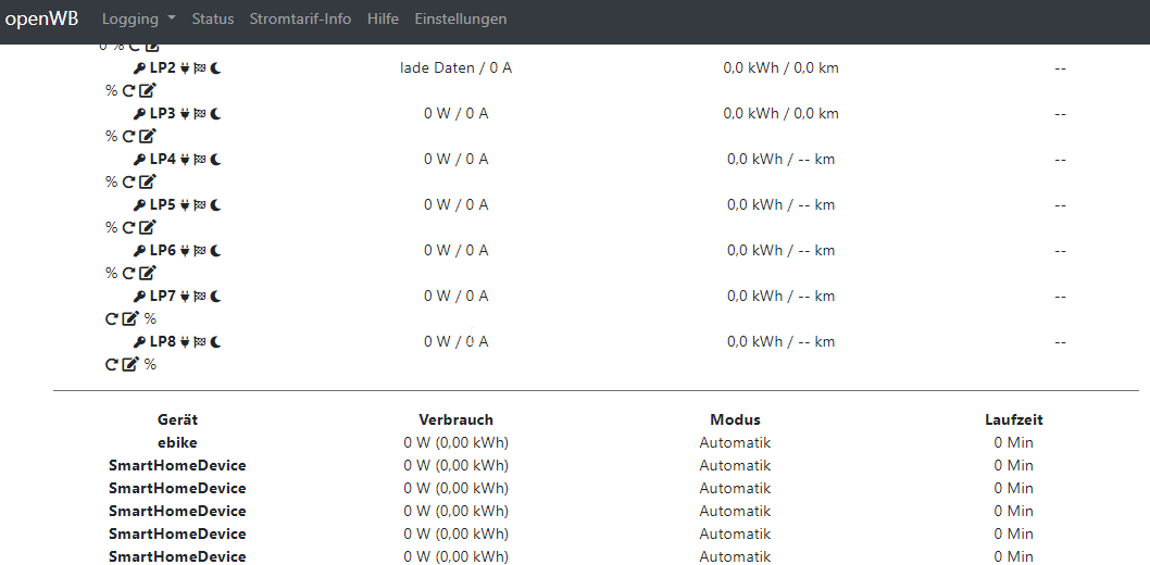

Kann ich in dieser Ansicht irgendwo einstellen, das alles was ich nicht habe, in der Anzeige ausgeblendet wird? Ich habe nur einen Ladepunkt und ein Samrthome Gerät und trotzdem wird mir in dieser Ansicht eine ganze Litanei an nicht verwendeten Einstellungen angezeigt. Läßt sich das irgendwoe ausblenden?
Diese Anzeige kommt im übrigen, wenn ich openWB über ein iframe aus einer anderen Anwendung heraus aufrufe.

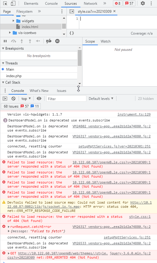

Was meinst du mit "wo läuft der Browser"? Ist Google Chrome in dem das iframe aufgerufen wird und läuft auf einem Windows PC - oder meinst du?
JB_Sullivan
- Beiträge: 253
- Registriert: Mi Okt 07, 2020 6:34 pm
- Been thanked: 1 time
Re: Überflüssige LP & Smarthome ausblenden?
Du meinst, das was unter F12 angezeigt bekommt? Das sind für mich aber alles "Böhmische Dörfer"
