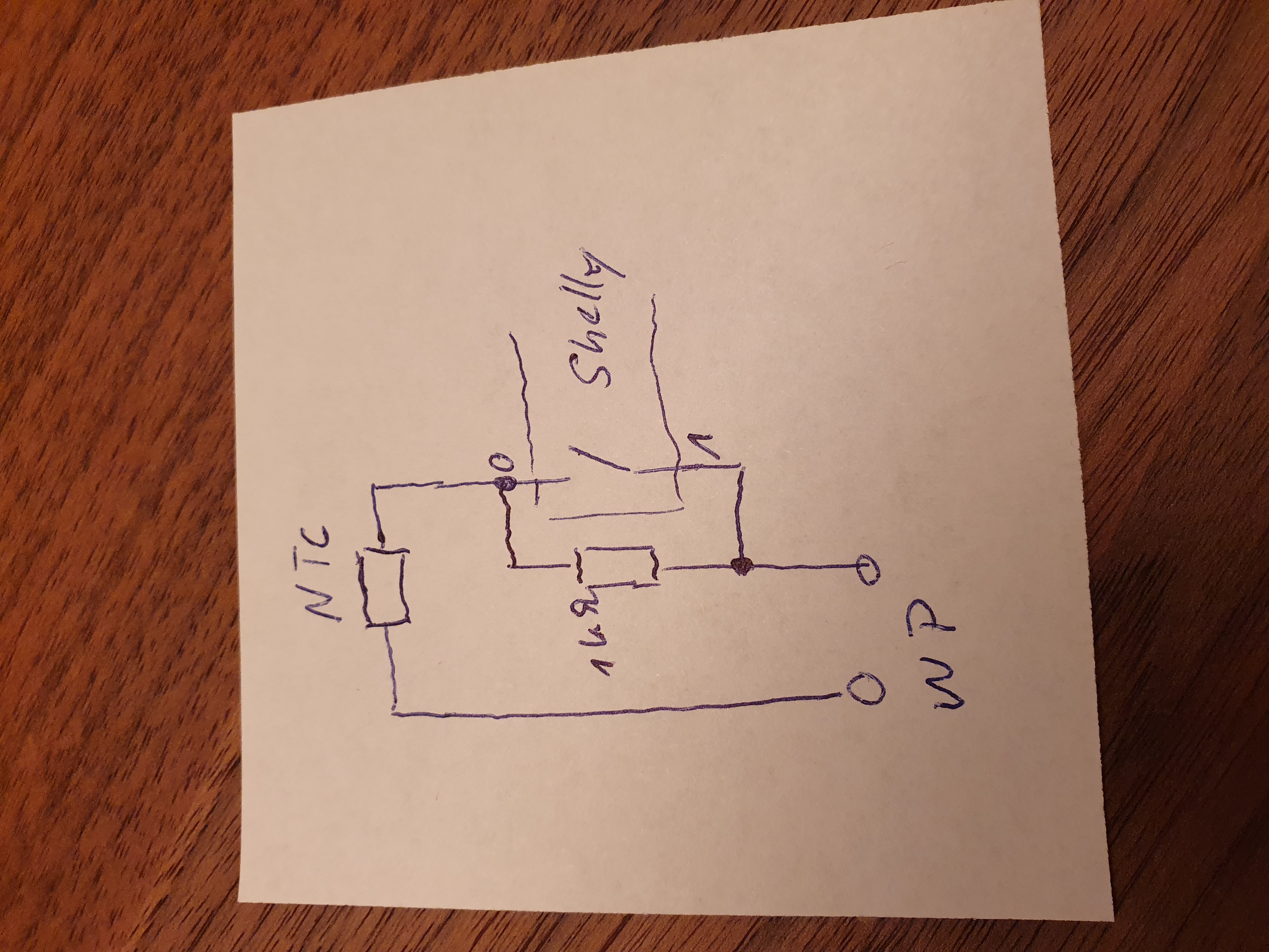

Danke für die Rückmeldungen! Es müsste dieser Fühler sein: Vaillant VR10
Angeschlossen wird er zweiadrig.
Nun habe ich aber keine Ahnung welchen Widerstand ich da wie anschließen müsste. Wenn ich so darüber nachdenke wären zwei separat ansteuerbare Widerstände sogar ideal - 1x kalte und 1x warme Temperatur vorgaukeln (vllt. 20 und 40 Grad), dann würde ich das Teil tatsächlich smart kriegen. Bräuchte ich dann 2 Shellys? Ich muss leider zugeben, dass ich nicht viel Ahnung von der Materie habe
Zuletzt geändert von sonnencorsa am Fr Sep 10, 2021 10:53 am, insgesamt 3-mal geändert.

Da der Fühler nicht linear ist, müsste man zuerst noch wissen, in welchem.Temperaturbereich du eingreifen willst.
Wenn ich es richtig sehe, willst du ja eine niedrigere Temperatur vorgeben (USB Lüfter). Bei deinem NTC muss dazu ein Widerstand in Reihe geschaltet werden.
Sagen wir mal, du hast 40° in der Leitung (1416 Ohm) und willst der Steuerung sagen, es sind nur 30°, dann musst du also einen Widerstandswert von 2158 Ohm einstellen. Also 742 Ohm in Reihe schalten. Den Widerstandswert gibt es nicht, daher musst du entweder mit 680 Ohm leben oder eben noch einen 56 Ohm Widerstand in Reihe schalten. Ganz so präzise muss das eh nicht sein.
Die Reihenschaltung sieht so aus, dass du das Fühler Kabel an einer Ader trennst, dann den Widerstand einlötest/klemmst. Um den Widerstand zu deaktivieren, wird er per Shelly überbrückt. Der Shelly hat leider nur einem Schließer Kontakt, bedeutet das Relais würde bei einem Spannungsausfall des Shelly öffnen und damit würde deiner Anlage dann die (nicht reale), niedrigere Temperatur angezeigt werden.

Der Temperaturbereich ist eher ca. zwischen 20 (Anlage aus) und 34 (Anlage seit paar Stunden an). Um die gemessene Temperatur um 5-10 Grad zu senken, was reichen sollte, wäre also ein Widerstand von 1000 Ohm ganz gut, oder?
Ich würde versuchen, den Shelly mit einem 12V DC-Netzteil zu betreiben (an 230V traue ich mich nicht). Das Anklemmen an die Platine der Anlage traue ich mir zu, die Schaltpläne auf der Shelly-Homepage verstehe ich allerdings nicht wirklich bzw. das sind glaube ich andere Anwendungsfälle. Kannst du mir vllt. noch beschreiben, zu welchen Buchstaben auf dem Shelly welches Kabel gehört und wie genau der Widerstand eingebaut wird? So ganz klar ist mir das noch nicht ...
Wild ins Blaue würde ich denken: Widerstand verbindet Anlage und die Klemme "1" des Shelly, zudem ziehe ich ein Kabel zwischen Anlage und Klemme 0 des Shelly, korrekt? Wenn der Shelly den Kreis dann schließt, wird der Widerstand überbrückt.

Ich hab gerade keine Lust zu malen
. Ich sitze auf dem Sofa.
Aber um welche Temperatur geht es denn? Rücklauf Temperatur?

Vorlauf - ist Fußbodenheizung, da sind die Temperaturen recht niedrig.
Schau mal hier, passt das?
sonnencorsa hat geschrieben: Mo Sep 06, 2021 6:18 pm Wild ins Blaue würde ich denken: Widerstand verbindet Anlage und die Klemme "1" des Shelly, zudem ziehe ich ein Kabel zwischen Anlage und Klemme 0 des Shelly, korrekt? Wenn der Shelly den Kreis dann schließt, wird der Widerstand überbrückt.

Sorry, und zudem kommt das von der Anlage gelöste Kabel des Fühlers auch auf die Klemme 1 des Shelly, eben vergessen.

So sieht das dann aus.
