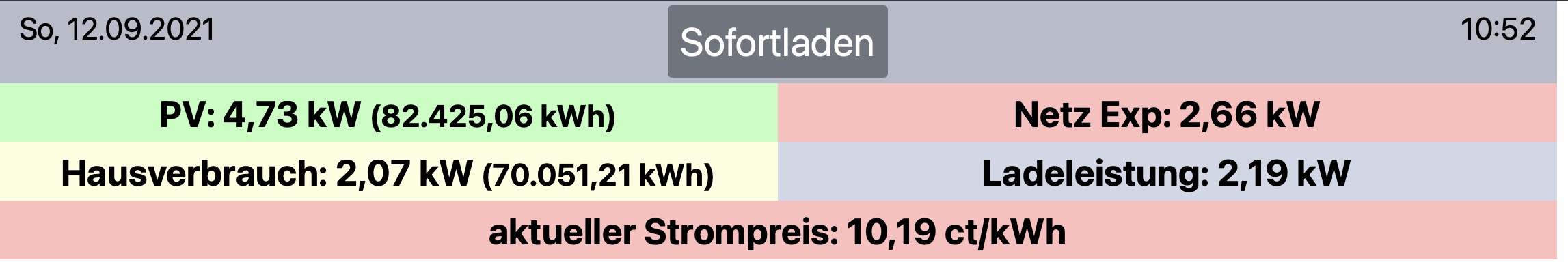

Ich habe unlängst ein Update für den go-e V3 gemacht (auf 051.3). Seitdem ist irgendwie alles komisch.
Beispiel siehe Bild (Summen). Zudem funktioniert die Ladesteuerung nicht sauber. Teilweise wird überhaupt keine Ladung angezeigt, der Strom aber geregelt (in openwb keine Anzeige, in der go-e App schon).

Irgendwas passt da immer noch nicht:
Zu dem Zeitpunkt ist kein Fahrzeug angesteckt, die Ladeleistung müsste also 0 sein. Auch die Summen sind seltsam.
